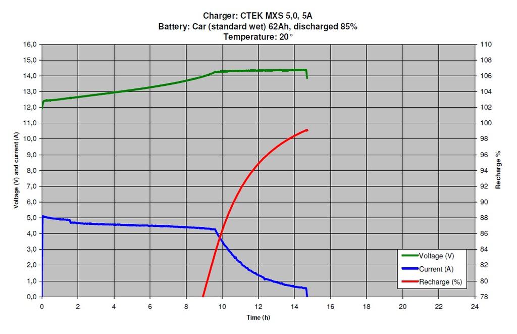

покажите лог
что такое лог в вашем понимании?
...Вам какое значение тока нужно - амплитудное, среднее или среднеквадратичное (RMS) ?...
Как и любому дилетанту - амплитудное и среднее.
...А какое из них конкретно влияет на АКБ - это еще тот вопрос...
Хотелось бы услышать Ваше мнение
...что такое лог в вашем понимании?
В целом - такое (плюсом с той детализацией, что Вы показывали на отдельных временных участках)
