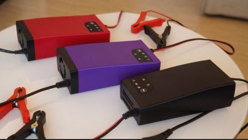

Появилась десятиамперная новинка с активным охлаждением и широкой цветовой гаммой.
Информация с их странички в ВК:
"Добрый день, друзья!
Позвольте представить Вам модель ЗУ ЛБ1210.
Модель для тех, кому надо помощнее. Главное отличие от предыдущих моделей - максимальный ток заряда 10 Ампер.
Устройство справится с акб в диапазоне 1Ач...240 Ач и более в автоматическом режиме. Как и в других наших устройствах, Вам не надо думать, какой ток выставить. Достаточно включить в сеть и подключить к акб.
Особенность изделия:
Охлаждение с помощью встроенного вентилятора. Наверняка возникнут вопросы:
- сильно шумит? А если вентилятор откажет - перегреется и сгорит?
Вентилятор приличного качества, работает не на полную мощность и поэтому тихий. Кроме того, обороты вентилятора управляются от датчика температуры силовых компонентов и на небольших мощностях его просто не слышно.
Если вдруг вентилятор не будет справляться (по любым причинам, в том числе отказ), в устройстве есть второй датчик температуры, который даст сигнал на снижение мощности и будет поддерживать постоянную температуру внутри устройства. Устройство не выключится, а продолжит заряд на меньшей мощности и всё равно зарядит акб, только дольше по времени. Таким образом, устройство может работать при любых разумных температурах окружающей среды. Кстати, подобная температурная защита сейчас (примерно с начала 2025 г.) есть и в модели 1207. Для модели 1204 это не требуется, там и нагрева-то почти нет.
Программы заряда в модели ЛБ1210 такие же, как и в младших моделях.
Изделия могут быть поставлены в разном цветовом исполнении. Можно выбрать цвет (ближайшее время во всяком случае).
Пока изделие не выставлено на сайте, для заказа модели 1210 обратитесь, пожалуйста, к нам через обратную связь на сайте.
Гарантийные обязательства по изделию, как всегда у нас практически пожизненные."
