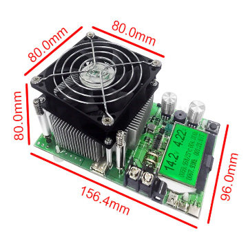

Только недавно тут была тема про подобный девайс, что при достижении нижнего предела напряжения она не отключается, а только пищит.
18 часов назад, Alister76 сказал:
Ну это же не включил и забыл, время от времени надо мониторить... (как лампочку с амперметром и вольтметром, но здесь А/Ч не посчитаешь).
‎12‎.‎11‎.‎2019 в 17:27, Alister76 сказал:
Есть хорошие разрядные устройства на Али. Пользуюсь  вот таким:
https://ru.aliexpress.com/item/32725711985.html?spm=a2g0s.9042311.0.0.274233edoqMSnn
 для тренировки батарей  Ni-Cd 14,4 В  для шуроповерта  Bosch .
Прибор на столько точный, что до сотых долей  по вольтажу и силе тока показывает  верные значения , проверено хорошим тестером с погрешностью 0,05%  по напряжению и 0,5% по силе тока
Отключает разрядку ТОЧНО  до сотых значений после запятой. Главное там есть настройки напряжения отключения и силы тока разрядки.
Главное купить оригинал.
Изменено пользователем Alek-3aaa
 Спасибо, заказал парочку.
У самого такое же разрядное. Кстати, его можно и к компьютеру подключать. У продавца можно и родное ПО попросить.
PS:сам с компьютером не стыковал.
