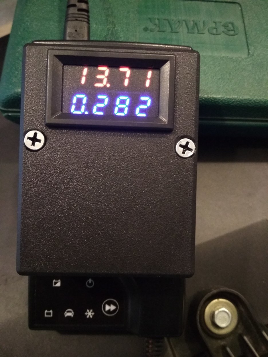

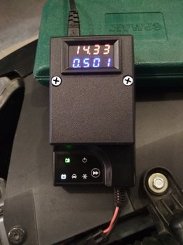

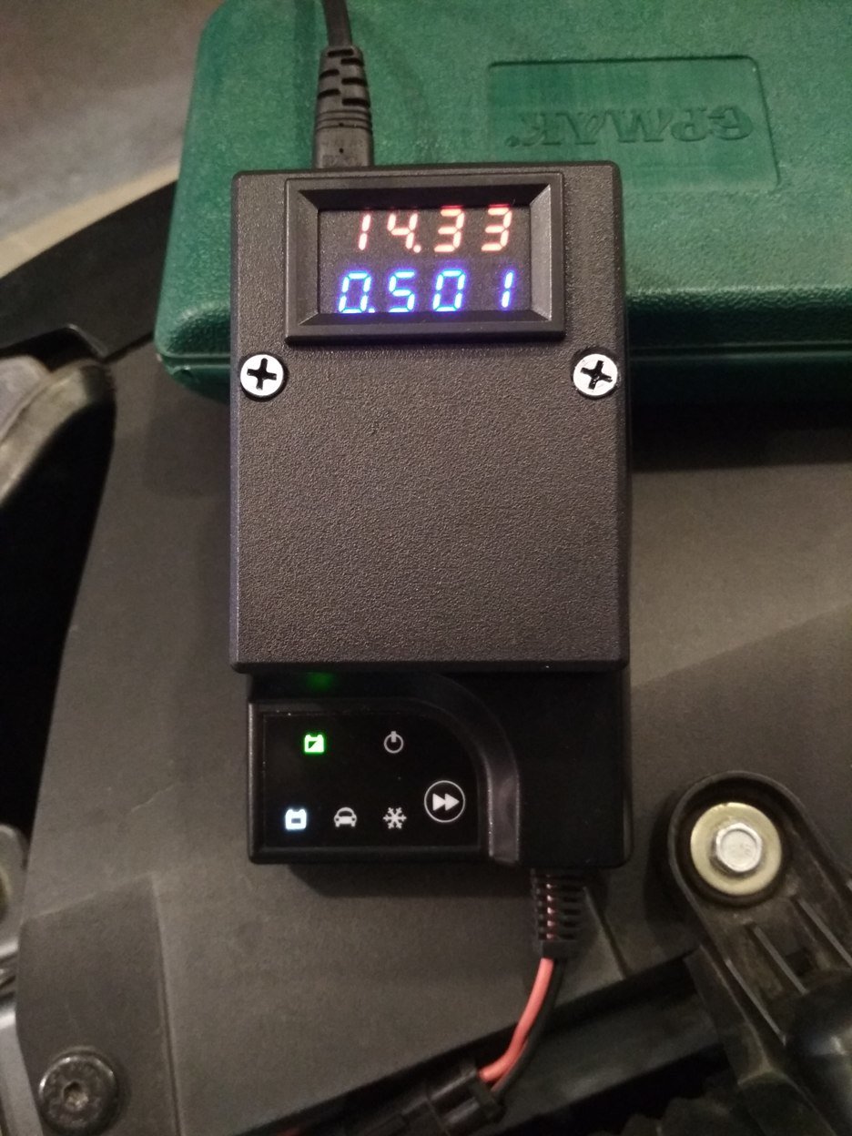

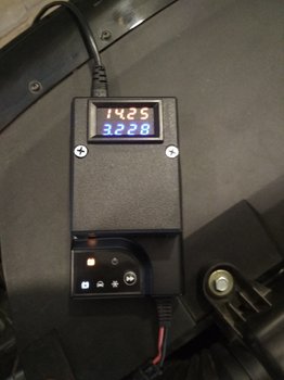

      Спасибо за реализованную идею охлаждения. Это лето выдалось жарким, вот и сделал доработку своей зарядки BL1204. На фото идет зарядка АКБ 6СТ60 по 1 программе, вентилятор периодически включается. Потом все как на графике - переходит в режим ограничения напряжения, ток уменьшается. А потом режим хранения.IMG_20190912_124510-1.thumb.jpg.6f0be9a45ea3ffd69cbf2292a22abaab.jpgIMG_20190912_164826-1.thumb.jpg.5ad609679f298d606641d47bbb123f54.jpgIMG_20190912_165142.thumb.jpg.625ef2a9ec299d76825dd61908246a8e.jpg
