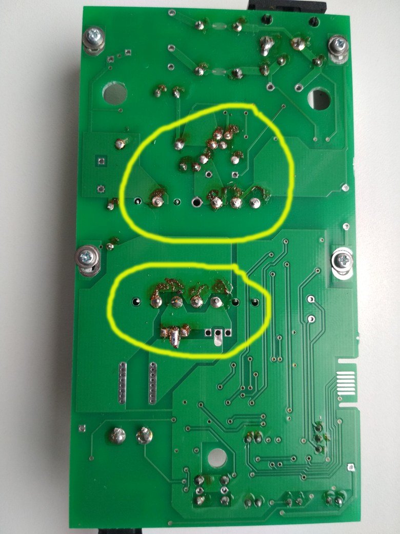

     Дополнение к моему сообщению, по просьбе трудящихся. :)
1. В ссылке вольтамперметра я выбрал тип: 4 бит, 100 V, 10 А, цвет красно/синий.
Порядок подключения:
- в ЗУ отпаять толстый черный провод выхода ЗУ от контактной площадки -12 В (на фото указано красной стрелкой) и припаять к нему толстый красный (!) провод вольтамперметра;
- а вместо отпаянного, толстый черный провод вольтамперметра соединить с контактной площадкой -12 В. Таким образом включили амперметр в разрыв выхода ЗУ;
- тонкий красный и тонкий желтый провода вольтамперметра спаять вместе и припаять на контактную площадку ЗУ +12 В. Это подключение вольтметра;
- тонкий черный провод вольтамперметра не используется, я его откусил, чтобы не мешался.
2. Вентилятор выбрал 12 V 2 pin. При подключении соблюдать полярность: красный провод - плюс, черный - минус.
https://ru.aliexpress.com/item/32677991824.html?spm=a2g0v.search0604.3.71.394e25adS7bHNI&ws_ab_test=searchweb0_0,searchweb201602_6_10065_10068_319_317_10696_453_10084_454_10083_10618_10307_10301_537_536_10059_10884_10887_321_322_10915_10103_10914_10911_10910,searchweb201603_52,ppcSwitch_0&algo_expid=95684a42-19a1-458c-8599-b8a675599f41-11&algo_pvid=95684a42-19a1-458c-8599-b8a675599f41&transAbTest=ae803_3
    Вентилятор через нормально разомкнутый термоконтакт подключается с соблюдением полярности к + и - контактных площадок выхода ЗУ.
3. Термоконтакт на 60 градусов, вариант Normally Open.  Через термопасту КПТ-19 закрепил канцелярским зажимом на радиаторе (примерное место указал зеленой стрелкой на фото).
Сейчас добавлю ссылку на Али.
https://ru.aliexpress.com/item/1895409383.html?spm=a2g0s.8937460.0.0.3cb12e0eksnoVU
4. Через 2,5 года периодической работы лак на плате моего ЗУ BL1204 от нагрева начал сгорать. Так что вентилятор - это благо, если летом жарко. Вот фото моей платы.
5. Перед началом монтажа собрал всю схему на верстаке в гараже. Пробовал менять амперметры и вольтметры на другие (и стрелочные тоже). Показания примерно совпадают. Разумеется надо иметь ввиду что форма зарядного тока сложная и показания цифрового вольтамперметра не всегда корректные. :)
