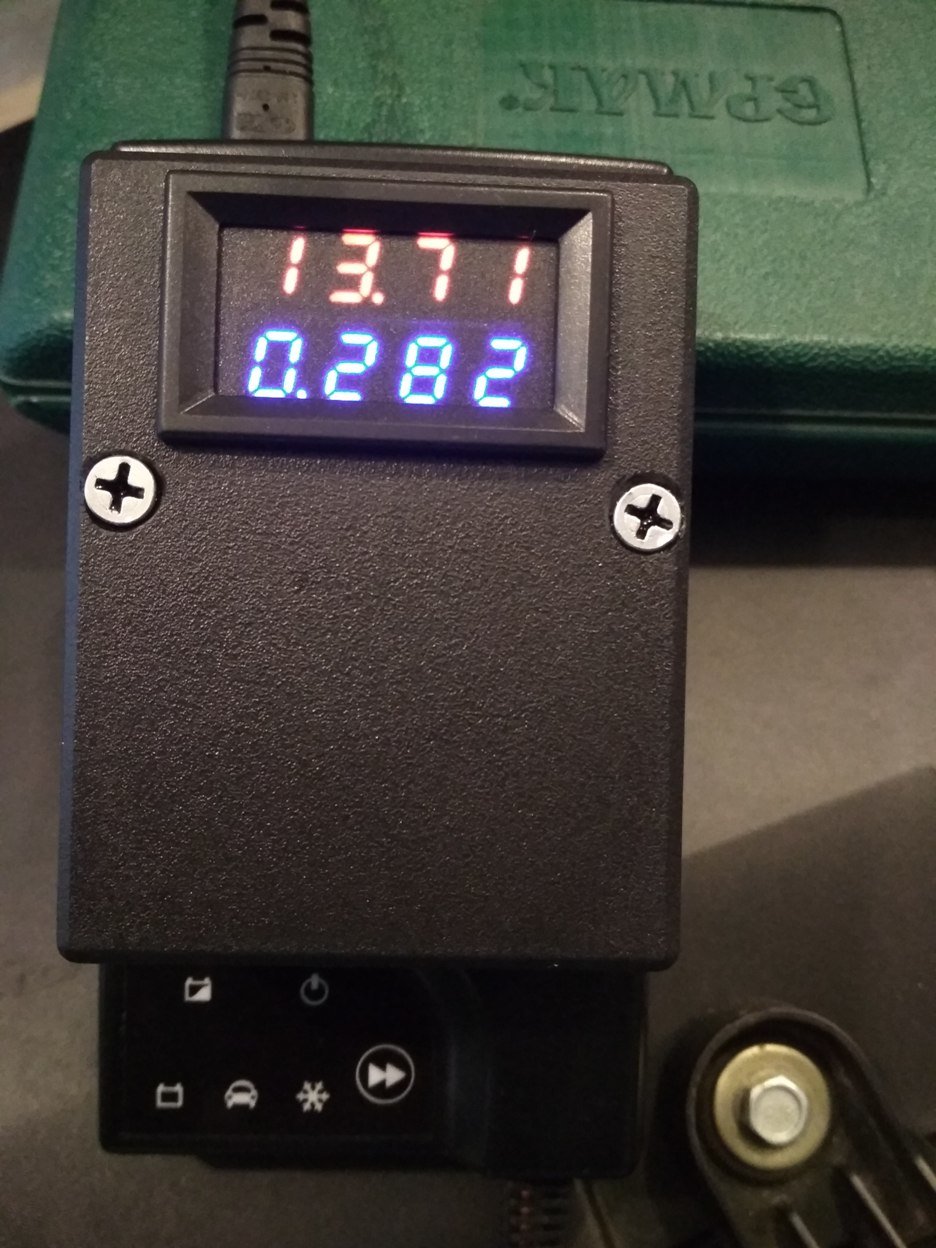

11 часов назад, UrAnMoR сказал:
og056 , интересна величина тока у вас в буфере, но не в его начале как у Вас на фотке, а какое то время спустя, когда процесс устананился...
спб...
     После перехода в хранение (зеленый светодиод моргает) наблюдал за показаниями в течении 10 минут. Показания менялись - то больше, то меньше. Четкой периодичности не заметил. Вот два фото.
     Мне интересен сам процесс работы ЗУ, поэтому когда искал на Али цифровой вольтметр, то нашел вольтамперметр и решил поставить. А сложные импульсы напряжения и тока наблюдал на своем осцилографе уже давненько.
1 час назад, og056 сказал:
А что за коробочка у Вас, в которую вставили вольтметр? Можете показать со всех сторон?   Заранее Спасибо.
7 часов назад, Gen68 сказал:
Вот она https://www.chipdip.ru/product/g1018

51 минуту назад, dantist сказал:
Все делается ради надёжности, в моём ЗУ в отличии от вашего ещё и вторая диодная сборка стоит :pleasantry:
 Верное решение
 Амперметр с шунтом это внесение ошибки  обработки обратной связи, тем более учитывая импульсный режим.   Помнится ВЧ импульсы  в пакетах имели микросекундные длительности.  Я использовал подобные А/V метры для доработки  ЛБП  ещё советского изготовления , там амперметр информативен,  а в БЛ 1204 с его алгоритмом управления током это лишний элемент.  Если подключить БЛ к батарее через мультиметр в режиме амперметра, то характер управления заметно меняется.  Поэтому я и не стал вмешиваться в  схему , дабы не корректировать  последствия и не  анализировать изменения.  Можно конечно термоконтакт  и на 40-50 градусов использовать, это не существенно, поскольку охлаждение актуально только в начальный отрезок времени, когда тепловой режим наиболее напряжённый.  Практически после загорания зелёного светодиода  режим уже такой,что температура радиаторов ниже 50 градусов.   Если уж идти дальше, то лучше ваттметр врезать, у него можно видеть сколько ампер часов залито в батарею, и ещё несколько параметров, но не уверен, что схема с шунтом  будет полностью корректно работать на таких частотах.   За то мигание циферок на ЖК дисплее будет действовать завораживающе!
Изменено пользователем denkisan
Ну можно показометр и без шунта поставить, а тот который с датчиком Холла. Он не будет влиять никак на процесс, он конечно не очень точный, но как вы сказали - зачем здесь точность, если нужен только завораживающий момент.
dantist   а зачем дублировать диодную сборку если она и так  с почти пятикратным запасом по току? Контроллер то больше 4(5) ампер  не пропустит.
 а в выпрямителе сборка из двух 10 амперных  диодов, вы только добавили ёмкости  ещё двух  переходов. на рабочих частотах  30-40 кгц это никак не улучшение.  Если нужен большой ток, то нужен более мощный трансформатор и ключевой транзистор,  Дополнительная диодная сборка скорее вредна ,чем полезна.
