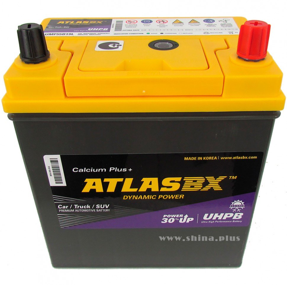

Подскажите, как правильно заряжать вот такой АКБ?
Новый, только из магазина.
Спасибо!
Изменено пользователем bomber29
16 минут назад, bomber29 сказал:
Как рекомендует производитель, в магазине должны были выдать паспорт с памяткой. Если смотреть на надписи, то заряжать как кальциевый.

20 часов назад, bomber29 сказал:
Спасибо!
         На передней стенке надпись Calcium Plus+. Это обозначение гибридного аккумулятора. Значит заряжать надо как гибридный, а не как кальциевый. При использовании BL1204 применять 1, 2, 3 режимы. Под наклейкой вероятно спрятаны пробки, пригодится доливать воду и проверять плотность.
         А вообще надо инструкцию найти, в магазине или на сайте.
34 минуты назад, og056 сказал:
Нет, это полностью необслуживаемая кальциевая батарея со всякими добавками и углеродом. Топовая линейка у Атласа. Заряжать соответственно как варту и прочие запечатанные кальциевые батареи.
Изменено пользователем Maximuss
14 часов назад, Maximuss сказал:
Подскажите поподробнее (или где почитать укажите) как заряжать эту АКБ.
Инструкции не было, только гарантийный талон.
Заранее - Спасибо!
P.S. дополню фото "сверху".
