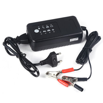

29 января 201610 г Популярное сообщение Закреплён BL1204 - зарядные устройства. Обзор зарядного устройства: Еще один обзор данного ЗУ Большой тест обзор BL1204 и плотность электролита Описание: Компактное, мощное, экономичное, простое и удобное в использовании. Заряжает все типы свинцово - кислотных АКБ. Широкий диапазон ёмкостей АКБ. 12В.; 1,2Ач.-85Ач.- заряд, до 120 Ач. - подзаряд и обслуживание. Автоматическая установка величины зарядного тока. Ускоренный заряд. (Для диапазона ёмкостей 1,2 - 15 Ач.) Автоматический учёт изменения внутренних параметров АКБ (внутреннее сопротивление, температура, степень сульфатации и др.) и автоматическая корректировка зарядного тока в процессе заряда. Автоматическая функция десульфатации (ДСФ). Режим "снежинка" (заряд при повышенном напряжении). Позволяет заряжать холодные АКБ, а также устранять расслоение электролита в глубоко разряженных АКБ. Хранение заряженного АКБ в буферном режиме. Устройство снабжено функцией безыскрового подключения и отключения АКБ , что значительно повышает взрывобезопасность при проведении работ по заряду и обслуживанию АКБ. Предварительная оценка уровня заряда батареи (без подключения к сети). Устройство содержит встроенный коммутатор выходных проводов, защищающий от переполюсовки при подключении АКБ, короткого замыкания и искрения (отсутствует напряжение на выходных зажимах, если не подключена АКБ). Устройство защищено от превышения предельной температуры внутри корпуса. Автоматический перезапуск программы заряда в случае перебоя в питании и срабатывания температурной защиты. Руководство по эксплуатации: instrukcija_BL1204.pdf Рекомендации производителя по режимам зарядки: Рекомендация по устранению расслоения электролита свинцово-кислотных АКБ Рекомендации по использованию и режимы зарядов от производителя BL-1204 Комментарии производителя BL-1204 по режимам работы и восстановлению АКБ Графики заряда АКБ Веста-ред 60 Ач BL1204 с прошивкой на март 2019 BL-1204 буферный режим с нагрузкой Восстановление свойств AGM акб реверсивными токами Фото комплектации и устройства: Графики:Осцилограммы работы BL1204 - ИС-XОсцилограммы работы BL1204 - vladigor Осцилограммы работы BL1204 - Gen68 Совместная закупка зарядного устройства BL1204: https://www.oil-club.ru/forum/topic/32566-sovmestnaya-zakupka-zaryadnogo-ustroystva-bl1204/

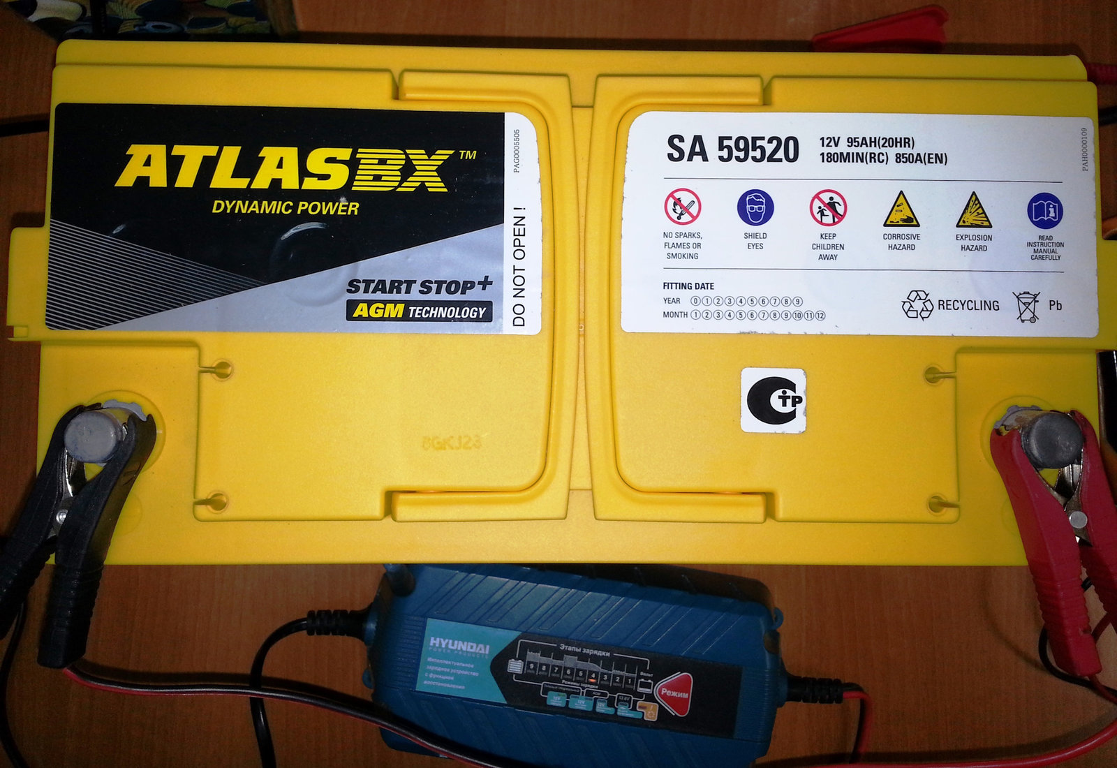

25 октября 20188 г Добрый день всем. Прошу подсказать, сам не разобрался. Подойдёт ли данное зарядное устройство для моего аккумулятора ATLAS AGM ABX SA 59520 — 95Ач/850А На сайте у производителя читал, тут читал, но до конца так и не понял. То пишут, что заряжает до 85Ач, то до 120Ач. Справиться с моим аккумулятором?
25 октября 20188 г 5 минут назад, Десульфатор сказал: Зависит ещё от того, насколько разряжен. Ниже 12.5 не разряжается. Меня больше волнует, зарядит ли полностью. У меня полный заряд 12.9 - 13 В. К утру 12.8 становиться. А на видео, в первом посте, какие-то совсем не радостные цифры. Изменено 25 октября 20188 г пользователем Бастион
25 октября 20188 г (продублировалось в сообщении ниже) Изменено 25 октября 20188 г пользователем Десульфатор
25 октября 20188 г 8 минут назад, Бастион сказал: Ниже 12.5 не разряжается. Меня больше волнует, зарядит ли полностью. У меня полный заряд 12.9 - 13 В. К утру 12.8 становиться. А на видео, в первом посте, какие-то совсем не радостные цифры. БЛ обязана и справится с зарядкой твоей батареи до ее полного заряда = сколько она способна принять и нести) без проблем))
25 октября 20188 г Популярное сообщение Бастион НРЦ без нагрузки, да ещё без отстоя, зависит от многих факторов, и не является исчерпывающим критерием качества заряда, который должен ещё и выравнивать баланс банок. ЗУ импульсного (прерывистого, релаксационного) заряда работают по разным алгоритмам, в т.ч. "поиска индивидуального напряжения полного заряда" (по определению А.Сороки). Потому после одних ЗУ НРЦ снижается сильнее, после других - слабее. Стадия выравнивающего-десульфатирующего дозаряда производится малыми токами, потому и 4-амперного ЗУ для 100 А*ч более чем достаточно. Другое дело, что умные ЗУ, в число которых входит и BL1204, стараются производить по возможности неразрушающее воздействие, с минимизацией нагрева и газовыделения. Последнее весьма нежелательно для AGM, а для геля вообще убийственно. Умные ЗУ очень часто критикуют как раз за долгий заряд и кажущееся низким НРЦ после него. Но качество заряда состоит и в восстановлении баланса банок и предотвращении коррозии и КЗ, а не в "аккумуляторном спорте" по задиранию НРЦ, по выражению некоторых коллег.
25 октября 20188 г 15 минут назад, Десульфатор сказал: Бастион НРЦ без нагрузки, да ещё без отстоя, зависит от многих факторов, и не является исчерпывающим критерием качества заряда, который должен ещё и выравнивать баланс банок. ЗУ импульсного (прерывистого, релаксационного) заряда работают по разным алгоритмам, в т.ч. "поиска индивидуального напряжения полного заряда" (по определению А.Сороки). Потому после одних ЗУ НРЦ снижается сильнее, после других - слабее. Стадия выравнивающего-десульфатирующего дозаряда производится малыми токами, потому и 4-амперного ЗУ для 100 А*ч более чем достаточно. Другое дело, что умные ЗУ, в число которых входит и BL1204, стараются производить по возможности неразрушающее воздействие, с минимизацией нагрева и газовыделения. Последнее весьма нежелательно для AGM, а для геля вообще убийственно. Умные ЗУ очень часто критикуют как раз за долгий заряд и кажущееся низким НРЦ после него. Но качество заряда состоит и в восстановлении баланса банок и предотвращении коррозии и КЗ, а не в "аккумуляторном спорте" по задиранию НРЦ, по выражению некоторых коллег. +Замечательно!
25 октября 20188 г Бастион Так то здесь тема БЛ1204 , а не Хундай Изменено 25 октября 20188 г пользователем Garri
25 октября 20188 г Garri Так я про бл1204 и спрашиваю. Люди вроде меня поняли. Или Вас фото смутило? Уж какое фото аккумулятора было, такое и выложил

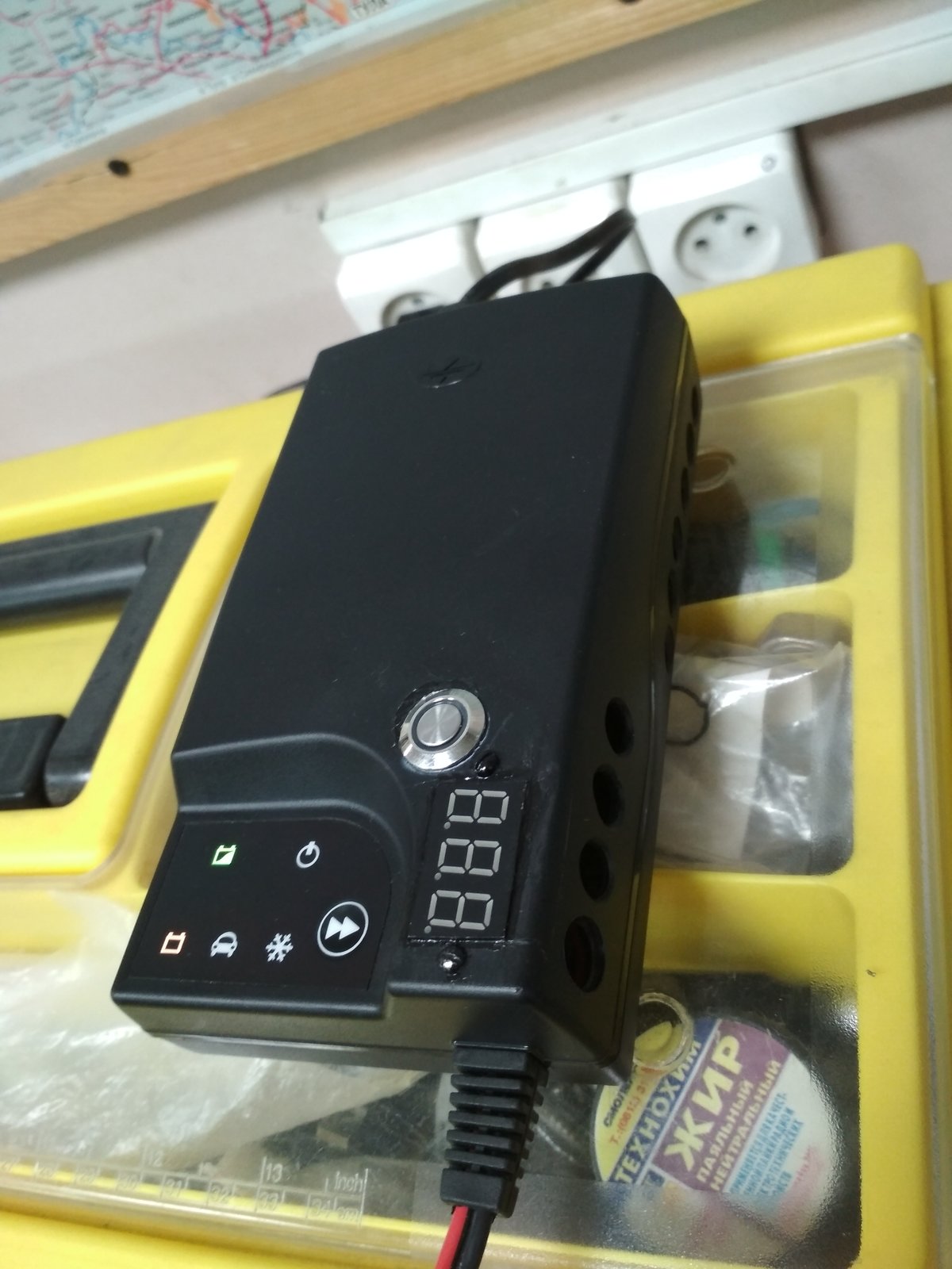

26 октября 20188 г Популярное сообщение В 18.10.2018 в 16:02, lesha71 сказал: Всем доброго дня! Хорошее устройство, немного доработал чтобы меньше грелось и добавил индикатор напряжения. Если поставить к этому вольтметру кнопку, то можно не беспокоиться о разряде акб при обрыве напряжения на BLку.
26 октября 20188 г 4 часа назад, Vovanchik43 сказал: Если поставить к этому вольтметру кнопку, то можно не беспокоиться о разряде акб при обрыве напряжения на BLку. за сутки вольтметр сожрет около 0.3Ач или даже меньше Изменено 26 октября 20188 г пользователем vladigor
26 октября 20188 г vladigor , так она же нажимается, когда хотим посмотреть напряжение. А когда не нажата, вольтметр отключен, и не потребляет.
