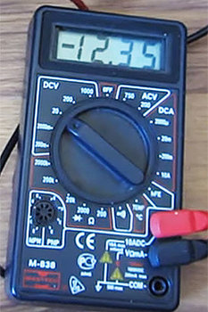

Внесу свои 5 копеек (может кто-то уже и писал подобное):
1. На видео щупы подключены к мультиметру не совсем верно. Для измерения напряжения нужно чёрный провод воткнуть в нижний разъём с надписью COM (Common - "общий", земля), а красный - в средний с символами VΩmA. При подключении щупов как на видео показания будут немного искажены (вероятно занижены).
2. Зарядное устройство выдаёт импульсное напряжение, которое дешёвые мультиметры "не умеют" измерять. То есть то, что показывает мультиметр - это по большей части бесполезная информация, потому что непонятно каким образом мультиметр её получил. Вот если, например, параллельно щупам мультиметра воткнуть ещё бумажный конденсатор, то можно будет достаточно точно измерить пиковое значение импульсного напряжения от ЗУ. Но и это тоже не достаточно информативно. Лучше всего в плане информативности снимать графики напряжения и тока осциллографом.
3. Китайцы продают аналогичные ЗУ, чуть лучше в плане тока (6А против 4А) и информативности (встроенные вольтметр и амперметр против световых индикаторов), но чуть хуже в плане чудо-режимов (всего три стандартных режима заряда АКБ), зато стоят почти в 3 раза дешевле. Например такой =)
