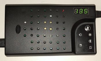

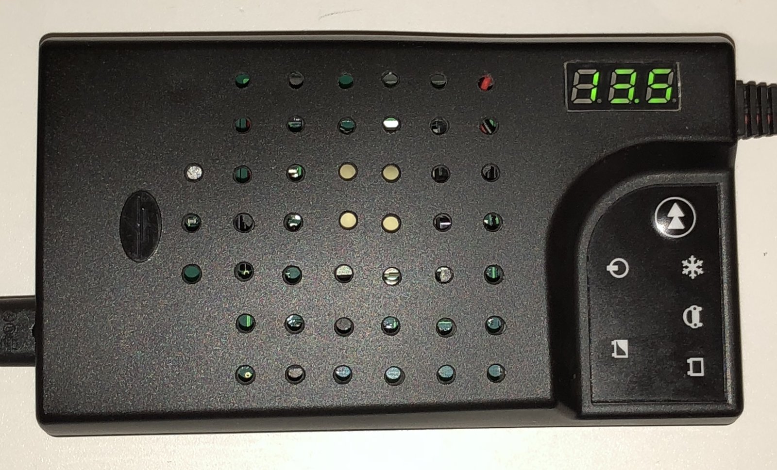

Всем доброго дня!
Хорошее устройство, немного доработал чтобы меньше грелось и добавил индикатор напряжения.
Изменено пользователем lesha71
15 часов назад, lesha71 сказал:
Свяжись с разработчиком, опиши что сделал. ну и "отступные" оговорите.

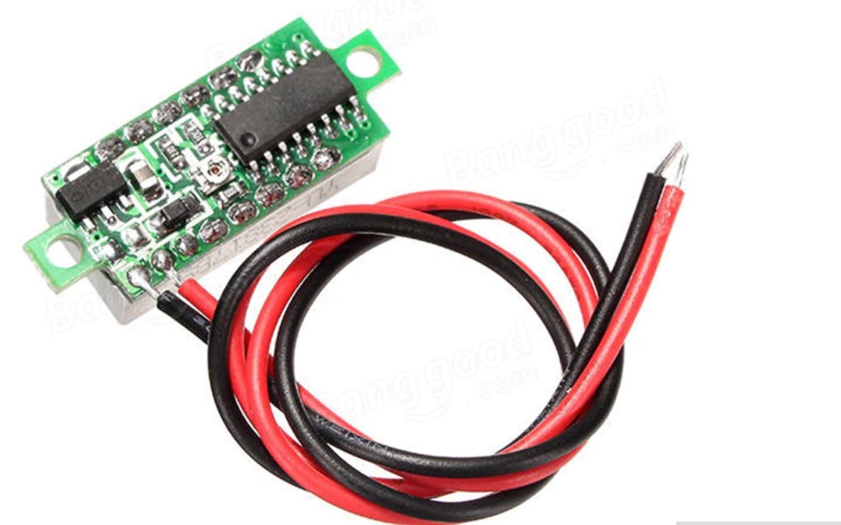

16 часов назад, lesha71 сказал:
Всем доброго дня!
Вот индикатор напряжения - то что нужно:good:

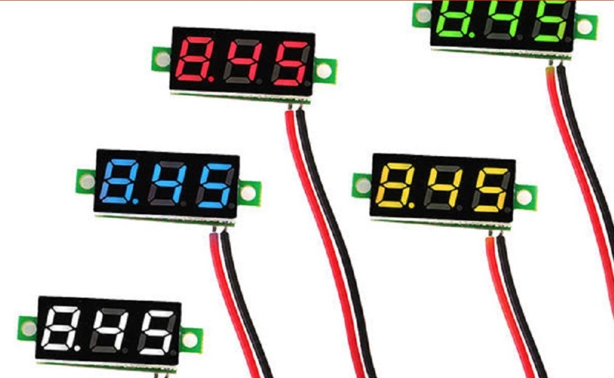

26 минут назад, dock78 сказал:
правда немного цену поднимет
такой как на картинке в рознице у китайцев стоит 1 доллар.
1 минуту назад, vladigor сказал:
29 минут назад, dock78 сказал:
Это да,  просто почему то у многих производителей авто,  часто не хватает какой нибудь нужной мелочи за пару баксов,  или мелочь была и её убрали. И все удивлены почему.  В бл я так понимаю нужно будет перестраивать сборочную линию,  а это уже не один бакс.  Ну и сама идея БЛ это отсутствие контроля,  поставил и забыл
1 час назад, MasteR-Ufa сказал:
А сколько потребляет этот индикатор от АКБ, когда сеть пропала?
42 минуты назад, Dionis03 сказал:
Цитата
Потребляемый ток: <20мА (вообще 5-15 мА)
12 часов назад, Yurij сказал:
Индикаторы покупал на Али,  припаял к проводам зарядки прямо на плате, потом напряжение проверил и подстроил по тестеру. Цена  60 р (+-10 р.).   Пишут что у индикатора есть защита от обратного подключения напряжения, сам не проверял.

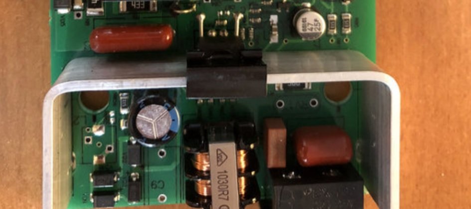

Посмотрев внутренности изделия у меня лично сложилась одна претензия -  крепление транзисторов к радиатору.  С точки зрения надежности было бы лучше крепить их винтами, а не зажимами для документов.
