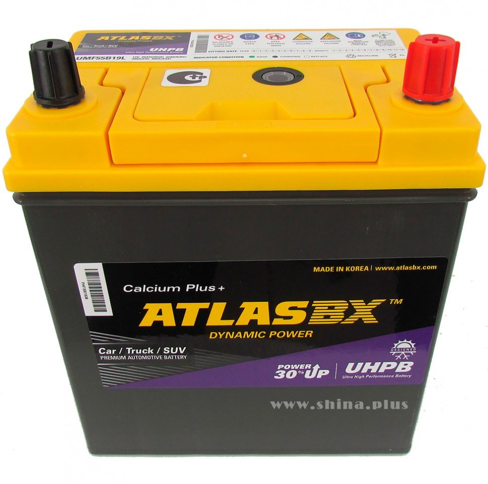

В 28.10.2018 в 21:28, bomber29 сказал:
Подскажите, как правильно заряжать вот такой АКБ?
Новый, только из магазина.
Спасибо!
          Появились различные мнения насчет представленного аккумулятора ATLAS BX.  Однако надпись на передней стенке "Calcium Plus+" говорит о том, что аккумулятор гибридный. То есть отрицательные пластины свинцово-кальциевые, положительные - свинцово-малосурьмянистые. В гибридных аккумуляторах частично устранены недостатки как старых малосурьмянистых, так и кальциевых аккумуляторов.
          Ваш вопрос в форуме размещен в теме зарядного устройства BL1204. Очевидно вы будете им и заряжать. На 8 странице инструкции BL1204 находится таблица заряда. Ваш тип аккумулятора это WET (аккумулятор с жидким электролитом). Если пробок нет под заклейкой, то значит еще  MF - необслуживаемый аккумулятор.
          В зависимости от температуры воздуха и степени разряженности АКБ выбирайте режимы зарядки 1, 2, 3.  Режим 4 использовать только на холоде и не часто. Как зеленым заморгало - выключайте. Вот и все премудрости зарядки.
          Стандартные рекомендации по зарядке АКБ с жидким электролитом - заряд током 1/10 от емкости,  по времени 6-8 часов. Током 0,5-1,0 А до 12 часов. Признаком окончания заряда являются:
     - прекращение повышения плотности электролита в течение 2-х часов (если есть пробки)
     - прекращение повышения напряжения на клеммах АКБ в течение 1-2 часов (если пробок нет)
       Все, что я написал это общеизвестная информация. Можете поискать поиском в Интернете или обратиться за консультацией на этом форуме к специалисту под ником "Павел АКБ".
       А лучше всего довериться морганию зеленого светодиода BL1204.

22 минуты назад, og056 сказал:
Что вы зациклились на этой надписи? Не значит она ничего такого тут. Особенно с двумя плюсами... Просто инфа что тут кальций с добавками.
Гибридных батарей с закрытыми крышками как минимум нет, потому что гибрид все еще выкипает.
На этикетке еще написано что тут +30% мощи. А это уже кальциевая батарея =))
И вообще такие высокие токи на гибридах не бывают, только на кальции. Да и не стал бы Атлас делать топовую стартерную линейку с панчингом, кальцием, карбоном и т.д. гибридной батареей.
У  меня гибридный,и ток почти такой же,630А. А вот у кальциевых при такой емкости, порядка 720-750А.

Кстати: пусковой ток на гибридном тюменском аккумуляторе 6СТ75 - 630 А. Токи на кальциевых АКОМах 6СТ75 от 700 до 750 А.
Выяснение гибридный это или кальциевый аккумулятор надо для выбора зарядного напряжения. Кальциевые батареи как правило требуют напряжения 16 В в конце заряда. Для гибридных это многовато. Так что верный ответ может дать только производитель АКБ.
