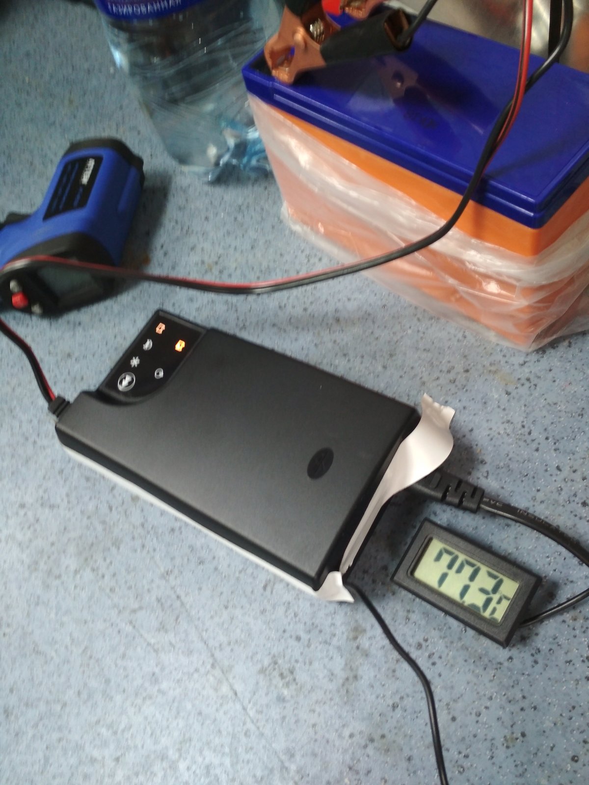

30 мая 20188 г заряд в первом режиме. Батарея 12 В 7а/ч Специально была разряжена перед зарядкой до 11.8В. При зарядке температура в помещении была 24 градуса. Решил всё таки узнать температуру внутри. Для этого открутил два самореза(третий под пломбой) и "отжал" корпус на 5 мм что бы влезла термопара, как раз с этой стороны радиатор на котором видимо транзистор сидит, термопара достаточно плотно к нему прилегает. Щели заклеил изолентой. При зарядке температура внутри поднялась до 77 градусов( я думал больше будет). После поставил зарядку на ребро, тем самым многократно увеличив площадь охлаждения корпуса, температура упала до 65.9 градусов(внутри). Так что пользоваться зарядкой лучше именно в этом положении.
30 мая 20188 г Я полагаю разработчики думали над этим вопросом раз указали в инструкции что корпус может нагреваться до 60 градусов
30 мая 20188 г 4 минуты назад, Vovanchik43 сказал: Я полагаю разработчики думали над этим вопросом раз указали в инструкции что корпус может нагреваться до 60 градусов а первые пользователи зарядника удостоверились, что для лучшего охлаждения зарядник его следует ставить на ребро и на хорошо обдуваемую поверхность...
30 мая 20188 г Надо что то думать над охлаждением и при этом не слететь с гарантии)) у кого нибудь готовые идеи есть? Может как нибудь хотя бы вертушку присобачить?
30 мая 20188 г 35 минут назад, Vovanchik43 сказал: Надо что то думать над охлаждением и при этом не слететь с гарантии)) у кого нибудь готовые идеи есть? Может как нибудь хотя бы вертушку присобачить? Не мешайте прибору работать.
30 мая 20188 г vladigor но и дополнительно напрягать зарядник плохими условиями отвода тепла то же не стоит... согласны?
30 мая 20188 г 1 час назад, UrAnMoR сказал: Vovanchik43 , а вы пробовали заряжать батарею половинной разрядки, а не полной? К середине заряда ток падает(не замерял) и соответственно температура тоже не сильно.
30 мая 20188 г 37 минут назад, vladigor сказал: Не мешайте прибору работать Прибору работать не мешаю, просто такая высокая температура пагубно сказывается на самом приборе. Это я заряжал только 7А аккумулятор, а что будет если я захочу зарядить 90А в ноль посаженный? 77 градусов будет на приборе больше суток точно, что не есть хорошо

30 мая 20188 г 8 часов назад, UrAnMoR сказал: но и дополнительно напрягать зарядник плохими условиями отвода тепла то же не стоит... согласны? Да, не стОит ограничивать теплообмен, например, засунув в валенок 7 часов назад, Vovanchik43 сказал: просто такая высокая температура пагубно сказывается на самом приборе. Это я заряжал только 7А аккумулятор, а что будет если я захочу зарядить 90А в ноль посаженный? 77 градусов будет на приборе больше суток точно, что не есть хорошо Все режимы рассчитаны отечественными инженерами-конструкторами старой школы. Надо просто следовать рекомендациям производителя.
31 мая 20188 г 5 часов назад, vladigor сказал: Все режимы рассчитаны отечественными инженерами-конструкторами старой школы Будем надеяться что это так)))
31 мая 20188 г 10 часов назад, vladigor сказал: ...не стОит ограничивать теплообмен, например, засунув в валенок ... БЛке и на линолеуме, что на крайней фотке, НЕ комфортно, тем более плашмя...
