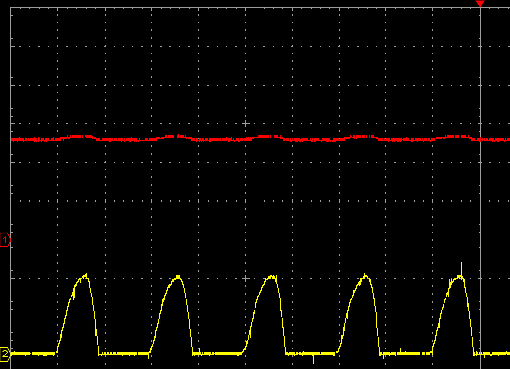

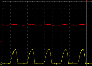

Зарядное NEVABOOST 100
Красный щуп - напряжение (5В клетка), желтый - форма тока на импровизированном шунте. Как видно, ток - это два полупериода от 50 Гц, т.е частота 100Гц, в это время на встроенном стрелочном амперметре было 2А (похоже на ток после моста). По мере зарядки напряжение растет, амплитуда тока уменьшается.
Это совсем далеко от того, что было видно на картинках сабжа. И больше похоже на cc\cv, только ток не постоянный, а выпрямленный без сглаживания.
