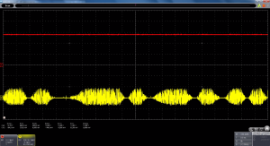

8 марта 20188 г Для затравки. За неимением шунта был сделан импровизированный кусок провода в разрыв цепи минуса и получены осцилограммы. Результат любопытный, но предполагаемые значения тока неведомы, и формы интригуют Думаю,может, сам провод с клеммой в качествешунта приспособить, к штатному внутри как-то опасаюсь цеплять, вдруг повлияет на точность внутренних параметров и алгоритмов... Пока недосуг заниматься. Вот несколько скринов. Красный щуп - напряжение на крокодилах\клеммах, желтый - форма неведомого тока на импровизированном шунте (может и сигналы от теслы летящей к марсу :) ). старт зарядки зарядка переход в буферный режим буферный режим
