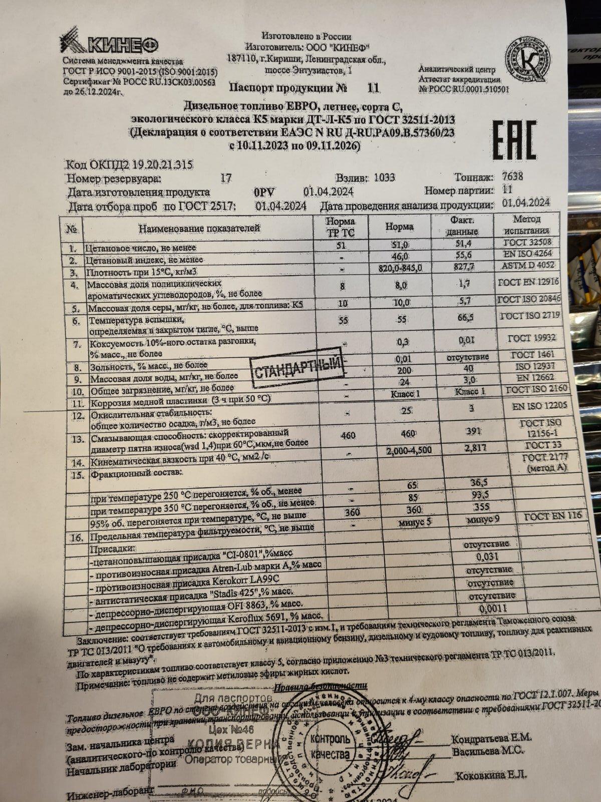

Заправился сегодня на ГПН Новокуркинское 14А топливо летнее. Обратите внимание на смазку)
2 часа назад, andrew0489 сказал:
Обратите внимание на количество и дозу присадок для практически летнего топлива :)
15 часов назад, andrew0489 сказал:
Нифига себе, европейское топливо нам завезли :) Смазка, цитан прямо на высоте .. жду в питере такое

Выше верно подметили, что это все разогнали присадками. И есть риск что не равномерно это все расслоится. Да и в баке может через 10 дней выдохнется, примерно так у меня и было с их опти. Первые 3-4 дня после заправки огонь, а потом будто кто-то ночью мне залил сельский ДТ :)
Но я им заправился кстати вчера, уже не стал дублировать паспорт. Перед дальней дорогой. Но сжёг за 2 дня. Едет хорошо, но будет ли стабильность... Но сера - прожиг несмотря на трассу через 300 км были. Когда на танеко 400-500...
