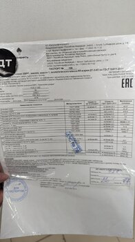

Всем привет. На выходных гонял по Калужской области. Два раза заправлялся.Тат нефти там нет ни одной!
В основном: ГПН, Опти, Роснефть, совсем чуть Лукоил, может ещё что-то.
Вот такие паспорта. Цена дизеля дешевле чем в столице,примерно на 3 рубля. Лукоил- 61,72руб Малоярославецкий район с Детчино это по Киевскому шоссе.
Роснефть-61,25 руб Балабаново Боровский район тож на Киевском шоссе

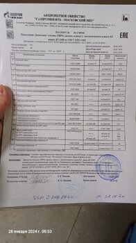

Заправка на ГПН ( НПЗ Капотня ) в пятницу 26 января  на Киевском шоссе около Наро-Фоминска.
Отличное по паспорту.
1 час назад, Саша77 сказал:
Хорошее. В ГПН мне не понятно почему везде разные паспорта? вот у меня рядом с домом есть 3 ГПН. Если проеду на всех трех посмотрю паспорта-все будут естественно из Капотни, тут до НПЗ по мкаду 10км) но во всех будут разные значения. если смотреть например тат, лук то часто вижу одинаковые паспорта на разных азс.

Не только паспорта разные будут.
До этого , пару недель назад, на той же АЗС,  было топливо с Омской НПЗ . Где мы и где Омск . И тем более Павельцево и Капотня под боком .
