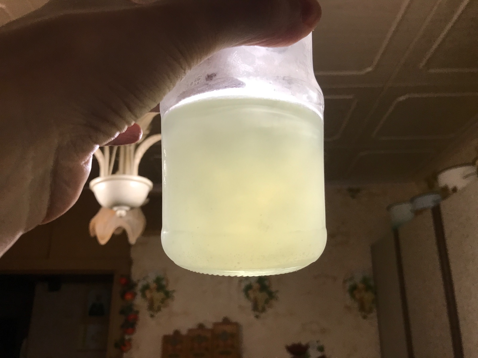

Для сравнения Трасса и ГПН
38 минут назад, Leshiu сказал:
ГПН при -18. Началось помутнение, но топливо прозрачное было и тут оно белое. Но не для морозов
В паспорте вроде -17, так что все сходится.
37 минут назад, Mr.S сказал:
Согласен. Оно хотя бы белое, а не ослиная моча. Ну и не для сильных морозов соответственно
12 часов назад, Leshiu сказал:
У меня такой дизель от ГПН в минус 25 спокойно завелся .
Видимо помутнее не влияет на запуск и работу двигателя . По крайней мере у меня.
если прокачивается то заведется .

1 час назад, Leshiu сказал:
Танеко с франшизной азс по 71,70р за литр. Изготовление 22 ноября, тем не менее топливо прозрачное в теплом виде и из морозилки. Помутнения (парафина) нет
Совсем непохоже это топливо на ТВК паспорт.
Хрен его знает, может ТВК в резервуаре №1 не бодяжит..
13 минут назад, Dmiter сказал:
На паспорт как раз и похоже.
11 минут назад, Mr.S сказал:
С ТВК - не похоже
44 минуты назад, Dmiter сказал:
С ТВК - не похоже
Конкретный паспорт и содержимое в банке - у меня вопросов нет, с ТВК или не ТВК.
Роснефть. Желтое. В морозилке помутнело
