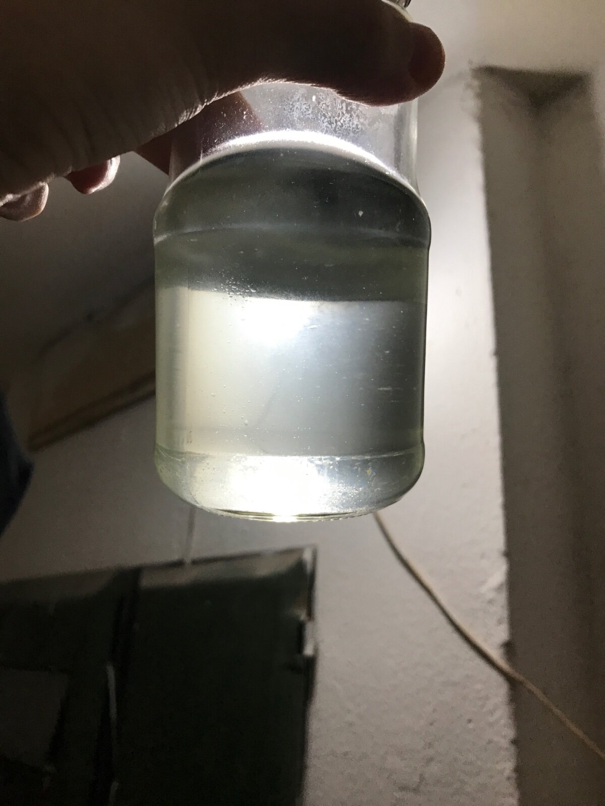

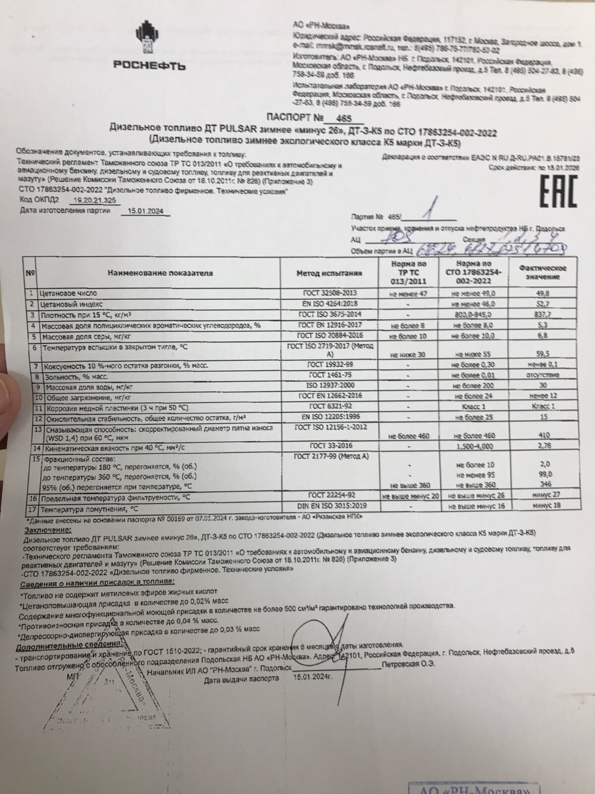

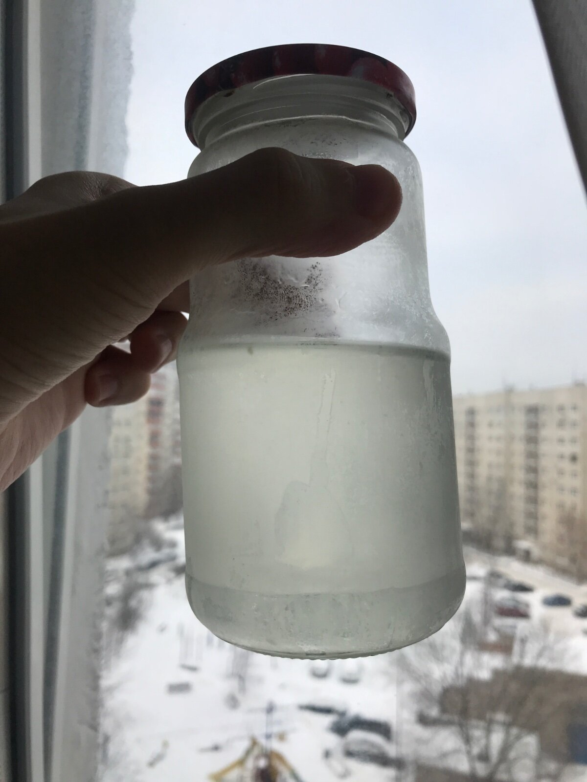

Роснефть. Желтое. В морозилке помутнело
Ну как бы всё по паспорту, какие могут быть претензии .... (в морозилке стоит  -18С ?).
Хотя Х/З в какой момент(при какой t) помутнело ....
Leshiu И почем сей печной эликсир «Пульсар»? :)
1 час назад, NikJ сказал:
62,55р
У меня нет претензий. Выкладываю свои наблюдения

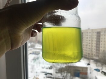

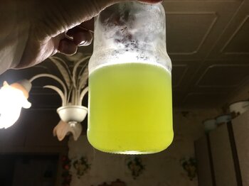

9 часов назад, Leshiu сказал:
Танеко с франшизной азс по 71,70р за литр. Изготовление 22 ноября, тем не менее топливо прозрачное в теплом виде и из морозилки. Помутнения (парафина) нет

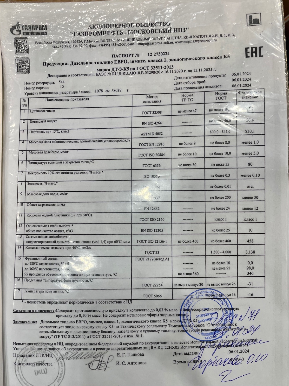

Мы же не видим самого паспорта Танеко. Мы видим лишь показатели из этого паспорта. А судя по показателям - это межсезон.

Вообще в период осень-зима, или при ожидании наступления сильных холодов всегда смотрю паспорт качества перед тем как заправляться.
А в этом году вообще какая-то лажа была перед НГ. В декабре, когда уже шли морозы, ДТ почти везде был межсезон: фильтруемости -25-27, помутнения -10-14. Потом перед НГ появился слабенький зимний фильтруемости -28-34, помутнения -28-22. Но, было потепленее и я заправил такого зимнего 30 литров. Прогноз передал, что сразу после НГ будет похолодание до -25-27. Я 30 декабря объездил почти все ВИНКи, но у их у всех помутненение не ниже -22. И хотя топлива оставалось литров 10-15 заправиться я так не решился, потому как надо было бак заправить.
И вот 1 января мне отчасти повезло, на Татнефти (АЗС на Шафировском) появилось ДТ Танеко, у которого фильтруемость была - 38, а помутнения - 27. И я аккурат перед холодами заправил 77 литров. И когда через день стало -24, а далее -27 ночью, то утром машина завелась штатно.
Кстати ДТ Танеко у нас давно уже Евро-5, а не 6. И было это обычное зимнее, класс 1.
