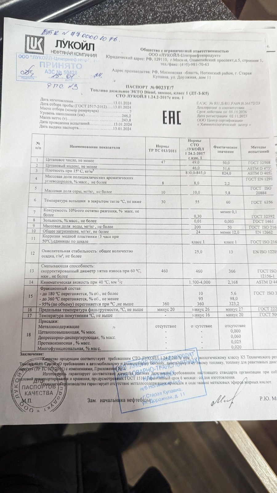

3 часа назад, Aleksszlat сказал:
Не надо ля ля, с этим дизелем машина заведётся и поедет, а с тем - это кирпич, который надо везти в тёплый бокс на сутки или ждать потепления, а да забыл, есть услуга отогрева - 5 т.руб., 2-а часа и будет тебе "счастье" не надолго ....  :pardon:
Еще раз для тех кто в танке и не может читать, что было написано изначально! НЕ СМОТРИМ на температуру фильтруемости и замерзания -ОК? А теперь скажи чем этот паспорт лучше?!

ПАУ, серой, смазкой немного, вязкостью, вспышкой, плотностью - для зимы предпочтительнее.
2 часа назад, Dmiter сказал:

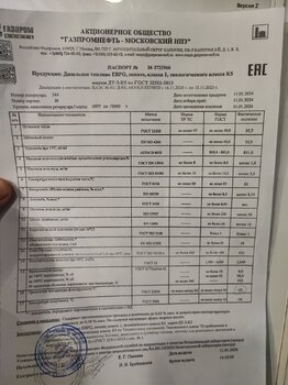

Вот нормальный паспорт и машина на нем очень хорошо идёт
Кстати заметил такую штуку: с высоким цетаном как у ГПН (например даже в этом паспорте), машина вспызивает в течении секунды, но как зальёшь что-то типа танеко с цетаном 50-52, не говоря о лукойле 48-50 - при запуске маслает 2-3 секунды

Вы вообще сравниваете ДтЗ класс 1 и 3, не вполне корректно.
Думаю, на том Лукойле хорошо едет, честная зима. Я, по крайней мере, бы его в тех краях лил зимой.
Да, именно поэтому в "сухой" зимний дизель с низким цетаном и смазкой рекомендуется добавлять комплексную присадку - высокий цетан облегчает запуск. Чем выше цетан, тем меньше нужно компрессии для стартовой вспышки.

Так тебе надо ехать или красивый паспорт(твоя машина будет кирпичом) ???
PS По пунктам, чем принципиально паспорт, за который ты "топишь" лучше(в цифрах) ???
и есть аксиома: для нормальной работы двигателя необходимо, чтобы температура помутнения была на 3—5°С ниже минимальной температуры окружающей среды, а температура застывания — на 10—12 °С ниже.
В 100500 раз говорю - не будем сейчас смотреть температурные показатели. По остальным параметрами мой паспорт от ГПН в 1000 раз лучше по ЦЧ, по ЦИ легче старт, лучше горит топливо, вязкость нормальная, на этом топливе в отличии от Жуковского Танеко с ЦЧ 51-52 или не говоря уже о луке с ЦЧ 48, машина БМВ 30Д реально едет как надо, двигатель работает идеально, никаких детонаций и изумительная тяга во всём диапазоне оборотов что 0-100, что 100-180 км/ч никаких провалов и затупов.

Нет такого у меня
Лукоил с Новой Риги.
Паспорта с 13.01 и 15.01
Как только чуть потеплело уже привезли с более слабой температурой. С двух разных нефтебаз. Спрашивал у работника АЗС были ли случаи замерзания топлива -сказали что приезжал кто-то жаловался когда вначале только морозы пошли, но потом все нормально.
32 минуты назад, andrew0489 сказал:
Я вчера тоже заезжал на Лучок №50243 (Кореньки), после того как оттаял после заправки на соседней (встречной стороне) в -32. Тоже удивился последнему паспорту, до -27. Спросил, как же вы так? Когда прошедшей ночью было аж до -34(в Раково)
Рассказал, что я замерз, и оттаивал в боксе после пятничной заправки, до -33 было в паспорте вроде. Развели руками, повздыхали... Купил у них кофе и уехал на остатках пятничного дизеля. Пока более менее тепло, надо выездить его побольше...
Не уверен конечно, что из за этого, но последние заправки 3 у меня не получалось добавлять комплексную присадку от Фулю, может замерзание и с этим связано...
