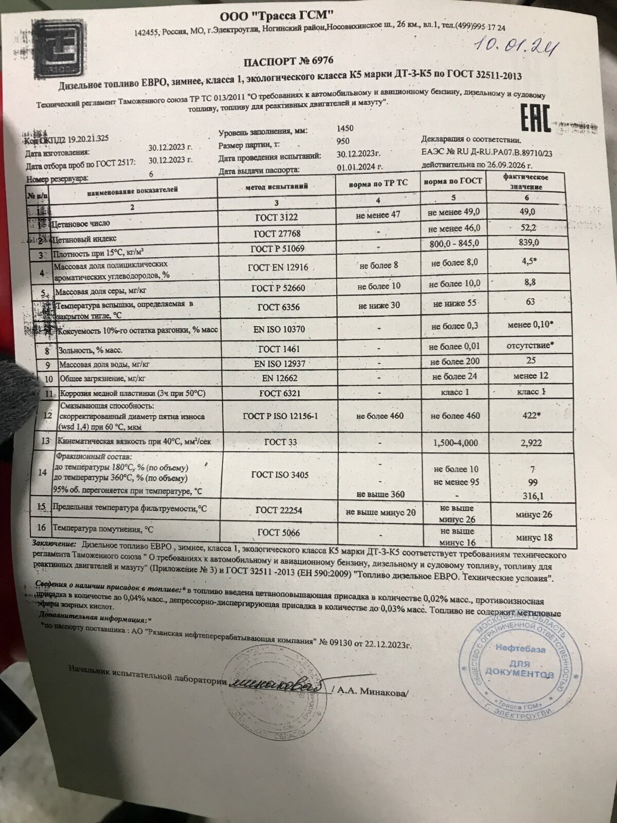

Так по паспорту ясно - обходить такое топливо стороной ...

Чем, простите, Ваш паспорт лучше, кроме температуры фильтруемости и застывания? Все остальные параметры такой же отстой
Вот как раз на нём заведётся и в  -30  -35С.
PS всё остальное "вкусовщина" ... Вам шашечки или ехать ???  :pardon:

С этим паспортом  начиная  с -18С в низ  уже "напряжёт" ....

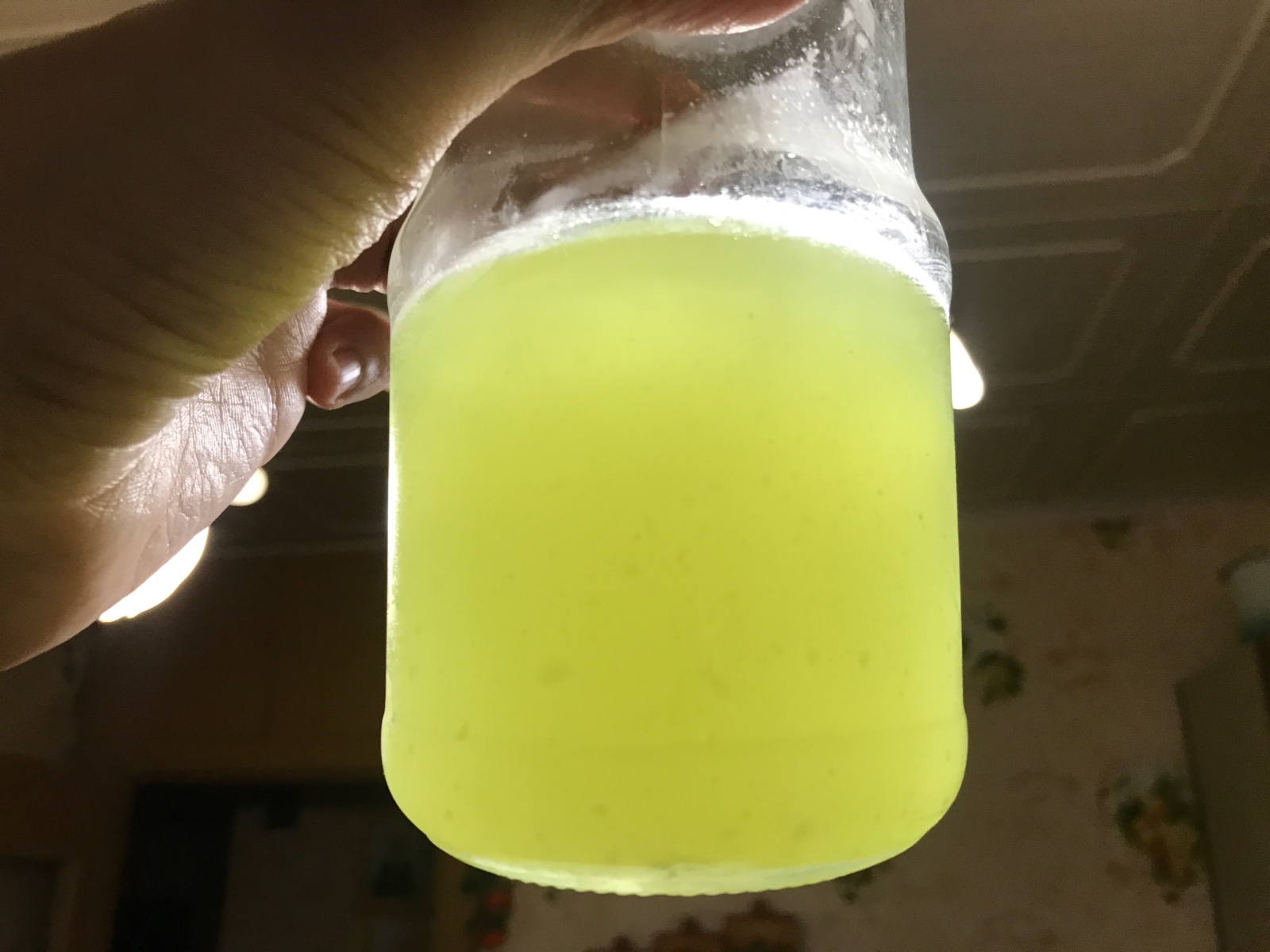

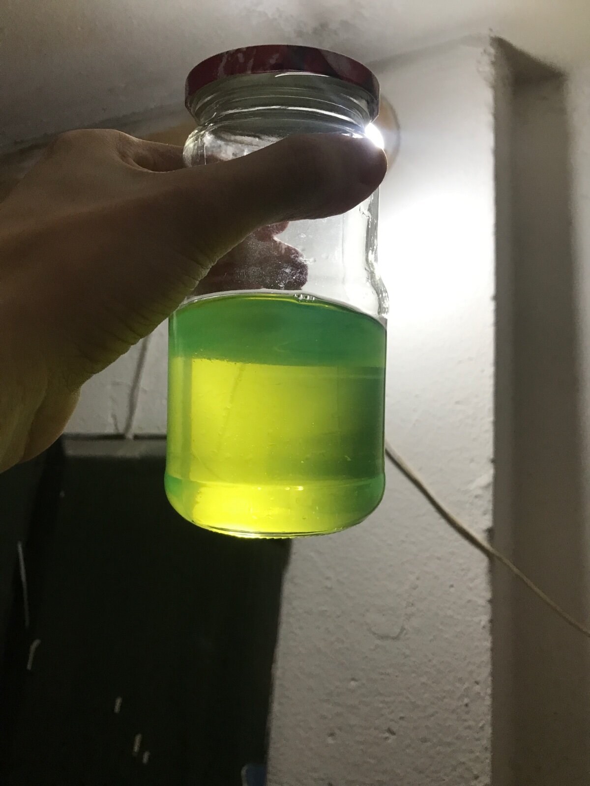

Как вам? Шлак?
Через 3 часа в морозилке. Помутнело сильно, при болтании плавает муть
17 минут назад, Dmiter сказал:
Обычная, банальная, Роснефть. Народ льет и не парится)))
Не боитесь на таком замерзнуть, сегодня ночь ожидается -26.
Я его не заливал. Купил для оценки качества 5 литров в канистру
34 минуты назад, Leshiu сказал:

3 часа назад, Aleksszlat сказал:
И какие ваши доказательства ?
PS отливали в бутылку, и при  -30С дизель превратился в "кисель" ???
Мне ехать, а с таким ЦЧ не езда)

Я изначально указал, если не смотреть температурные показатели в паспорте, то паспорт такой же отстой, все остальное не нужно притягивать за уши
13 минут назад, scout01 сказал:
Не надо ля ля, с этим дизелем машина заведётся и поедет, а с тем - это кирпич, который надо везти в тёплый бокс на сутки или ждать потепления, а да забыл, есть услуга отогрева - 5 т.руб., 2-а часа и будет тебе "счастье" не надолго ....  :pardon:

В 9 утра, в боксе завелась, как ни в чем не бывало. Вспомнил, что по паспорту на АЗС, ПТФ была -33. Видимо не хватило для -32. До вчерашнего мороза никогда в таких температурах не оказывался, статистики нет. Отделался в принципе более менее легко, эвакуатор+аренда бокса
