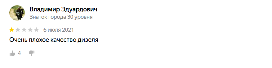

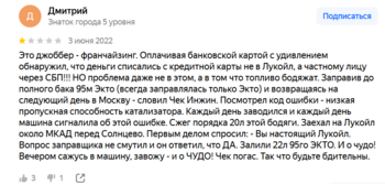

А это не франшизная АЗС?
Судя по отзывам на картах - франшиза.

А кто сказал что они заправлялись на офф. Луке а не на франшизе, а ?
PS я не оправдываю, вот только пока как я понял они даже не знают какой это лука ...

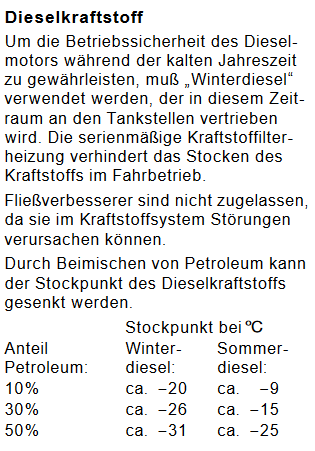

А вот тут, при всем уважении, какие-то ложные воспоминания или трудности перевода. Вот выдержки из инструкции от е39 (5 серия), с которой началась история Автотора как сборщика/завода изготовителя БМВ, это оригинал, но русская инструкция была точно такая же.
Итак, что касается бензина:
Можно применять минимум АИ-92, но для достижения паспортных характеристик (мощность и расход топлива) требуется АИ-95, а на АИ-98 возможно дополнительно снижение расхода и повышение мощности.
Дизель в зимнее время:
Запрещено применять анти-гели, так как они могут давать нерастворимый (при повышении температуры) осадок, который забьет фильтр, но допускается долив керосина вплоть до 50% от общего объема для снижения температуры фильтруемости. (Petroleum на немецком - это керосин)
Никакого АИ-76 предусмотрено быть не могло, так как у бензиновых двигателей БМВ того периода была степень сжатия под 92-95 бензин, да и необходимости в этом не было, они прекрасно заводились на АИ-92 зимой при любых температурах.

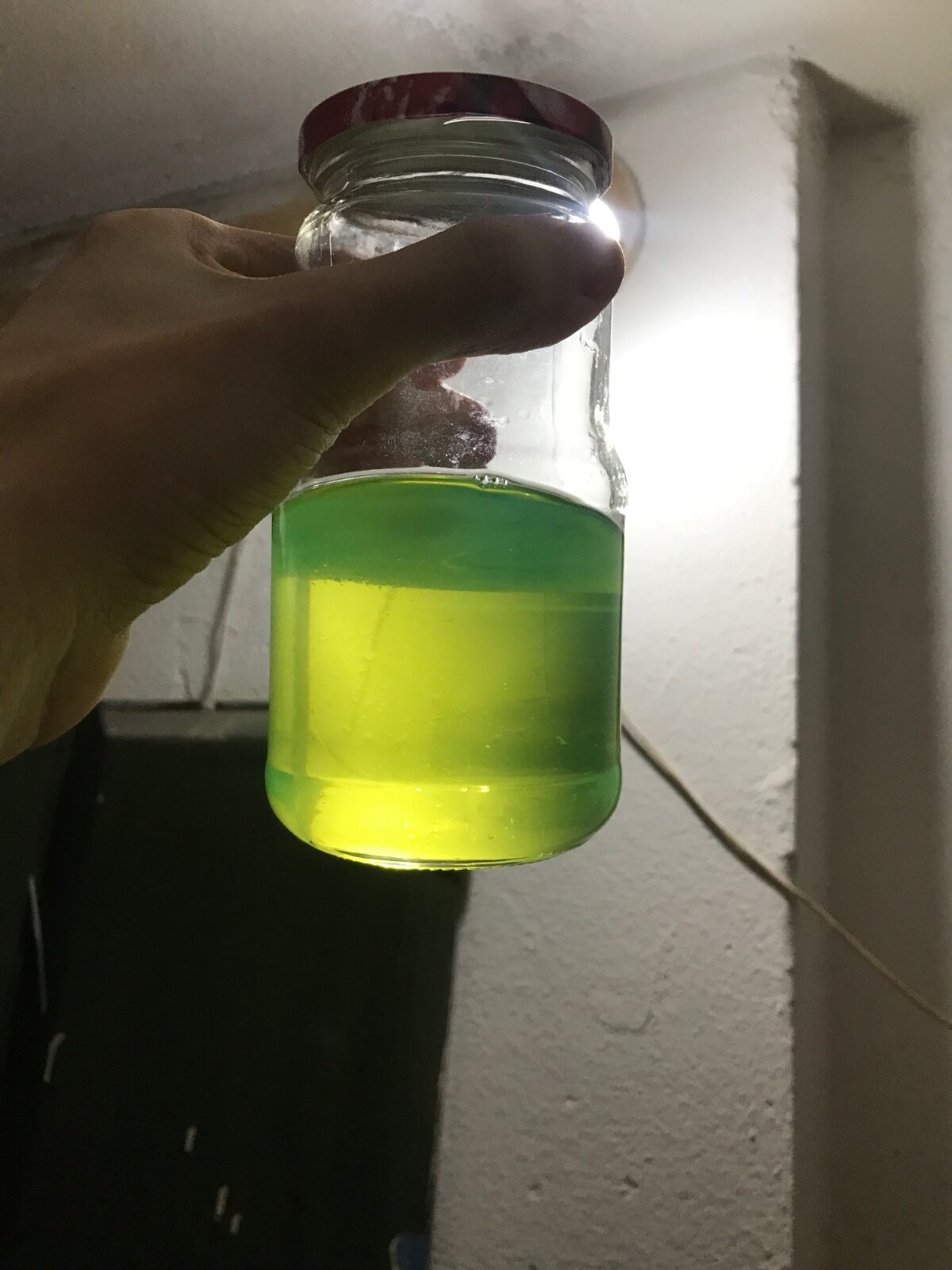

После ночи с -32, к обеду "потеплело" до -26, успешно не завелся. Крутит, но не схватывает. Накануне заправился там же, в Веретенках на лучке.
Лучок нынче не тот, что давеча...
Как вам? Шлак?
1 час назад, vnukoff сказал:
И какие ваши доказательства ?
PS отливали в бутылку, и при  -30С дизель превратился в "кисель" ???
