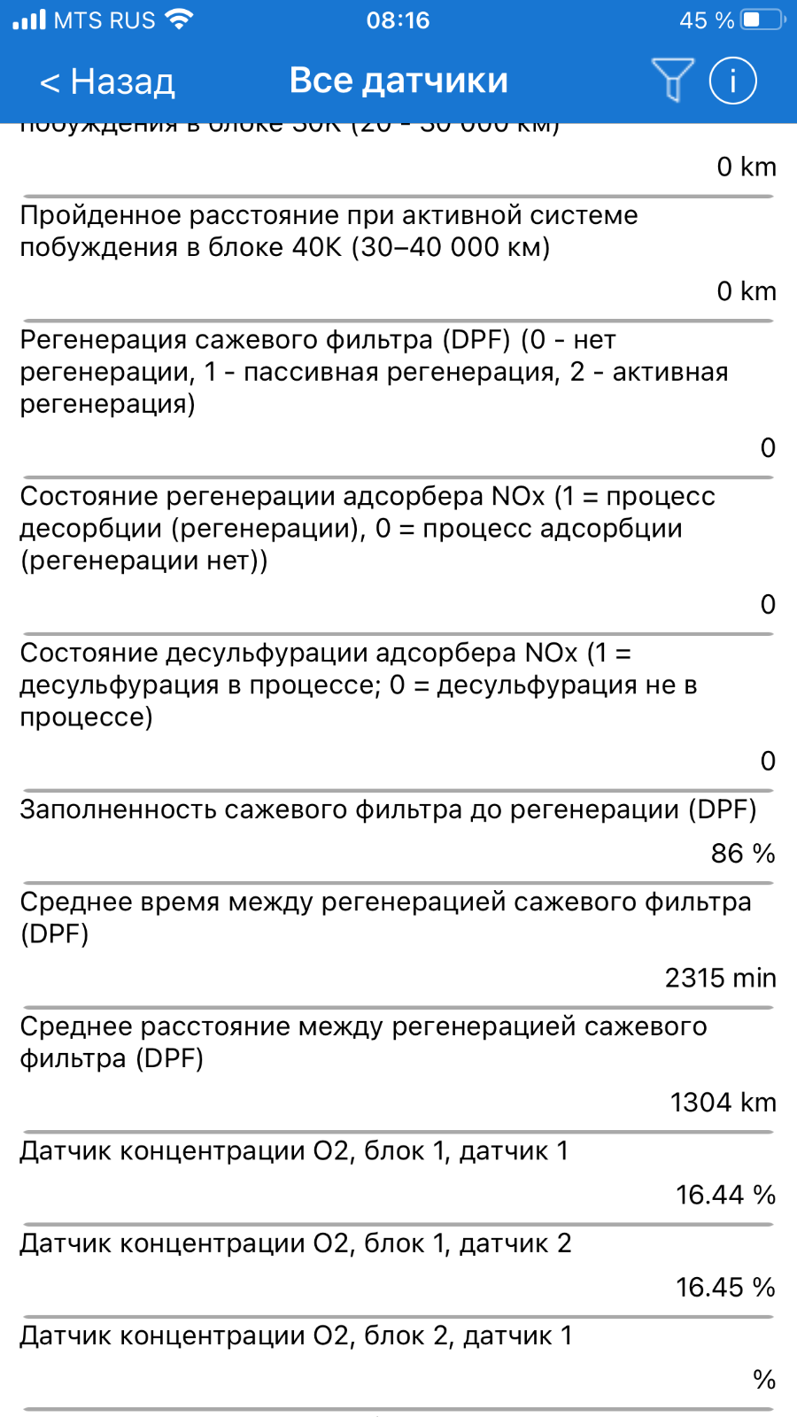

Что то у меня в разы интервалы прожига отличаются...
10 часов назад, kap сказал:
Вроде VOLVO XC60G2 же Евро-5.... Возможно 2315 минут был "полный прожиг", а сейчас пока "частичные". Т.е. завели, проехали 50 км, успело прожечься 20% и всё. А если взаправду такие пробеги то круто. Но я бы подумал что это Евро-4 + большой сажевый...

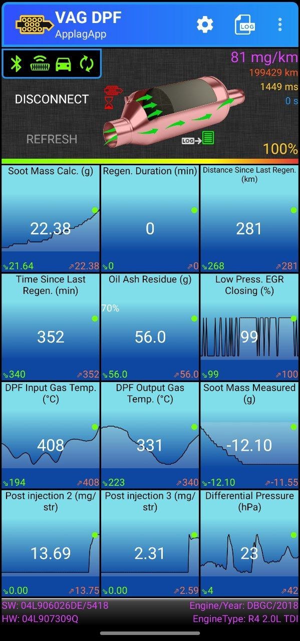

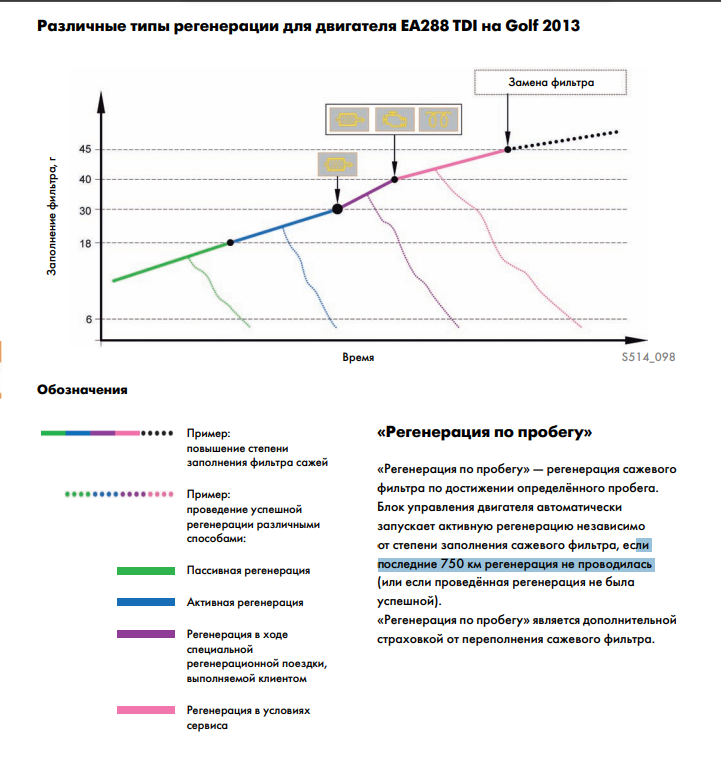

У меня евро-5 + ограничение по пробегу на 750 км (что и в инструкции к мотору) и принудительно жжёт, если ранее датчики не попросят (такое было 2 года назад последний раз). У меня уже и сам сажевый усталый, смолы 70% и типо на мойку... только теперь заслонка ОГ стала скрепеть и заедать на холодную. Похоже удалю и заслонку и сажевый, каталик оставим. Но с того вероятно на Танеко темболее останусь чтобы менее пахло, хотя многие жгут на Лучке уже несколько лет без сажевого и не пахнет. На скрине как раз на Танеко, немного пробега в городе.
