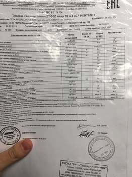

Всем привет.
Если честно по слуху работу дизельного мотора определять еще не умею, до этого были бензинки которые "шептали" по сравнению с дизелем. Со временем придет.

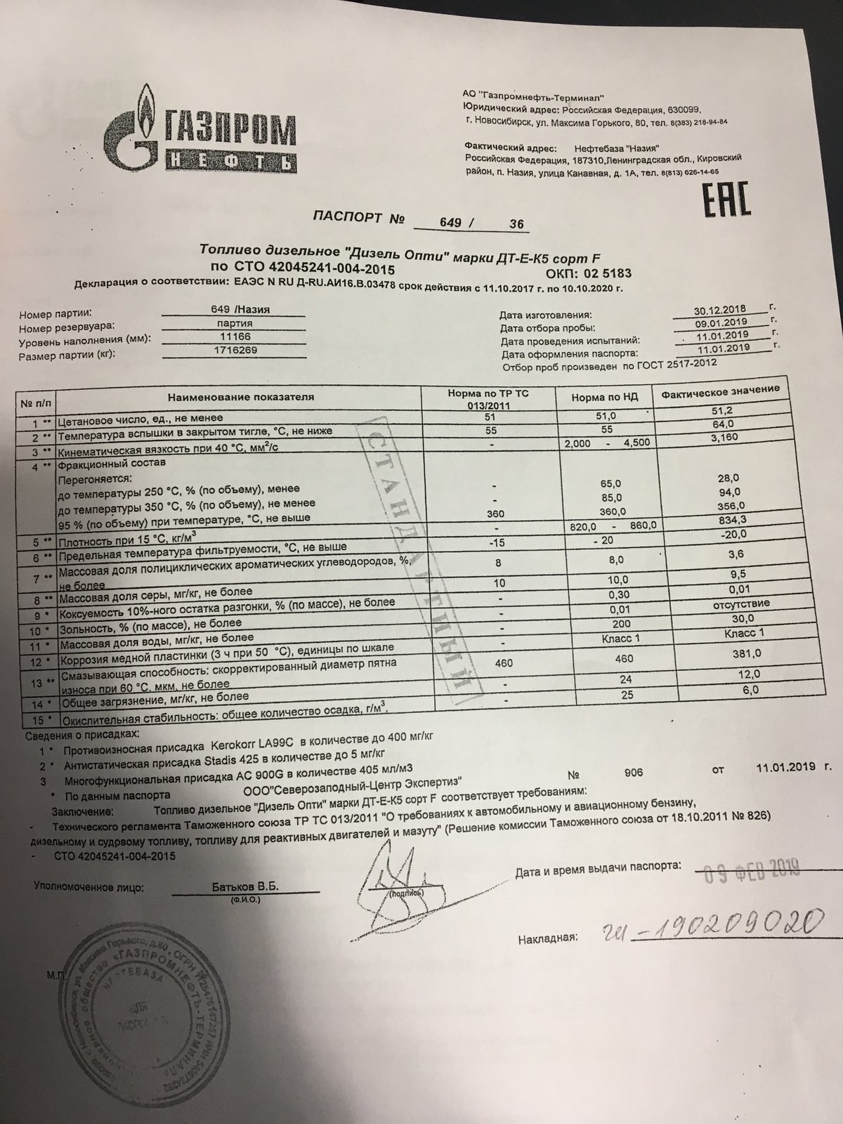

Вчера заправился на ГПН, сфоткал паспорт. Вроде ничо так - более менее, ЦЧ можно найти и повыше (хотя для такой Тфильтруемости - нормально), смазывающую получше (по нынешним меркам))), разница между Тпомутнения и Тфильтруемости - большая, 17 градусов, хорошо добавили антигеля. Плотность норм, сера норм. Эдакое стандартное ДТ от ГПН., без изысков, главное, чтобы машине нравилось.  Для сравнения поробуйте БиПи или РН - у нас в Москве и МО Ярославское ДТ "Минус 32" оч неплохое, Лукойл. Лукойл Питерский я не помню как, но северные парни  паспорта выкладывают - оч неплохое ДТ, у нас такого нет. У меня на местном лучке вибрация сильнее ощущается и шумность работы двигателя. На ГПН шепчет, как бензинка.
А как узнать кто поставщик? - нефтебаза "Северный мазут"

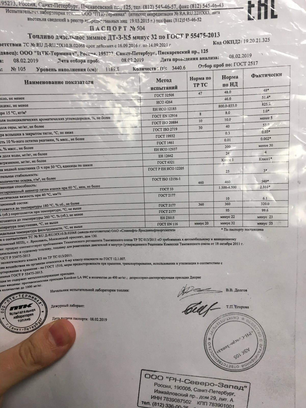

А нет паспорта РН. Посмотреть цифири. Ну или хотя бы на словах. А то может я зря на РН не заправляюсь.

Что то Цч - никакое!(((

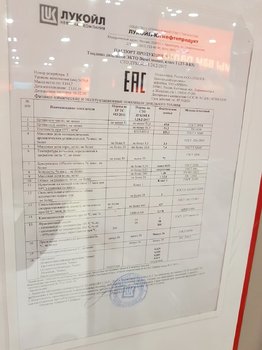

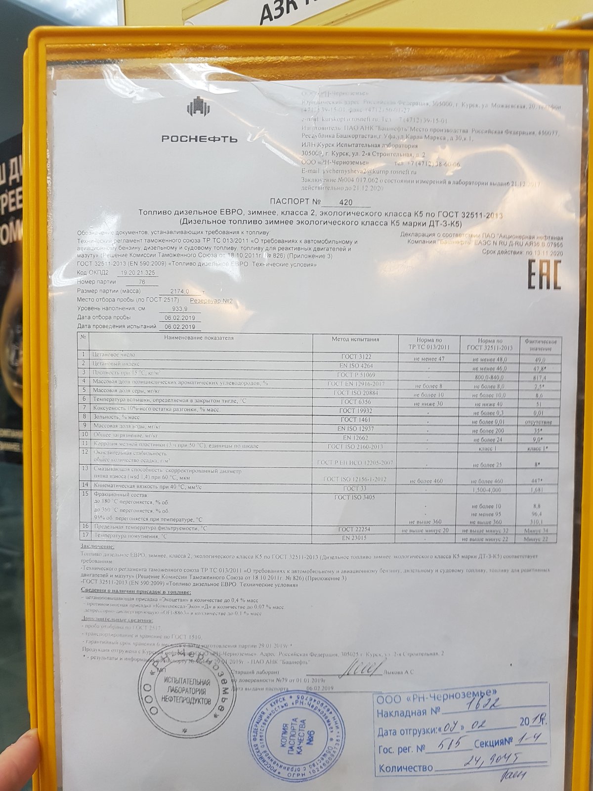

В копилку паспортов

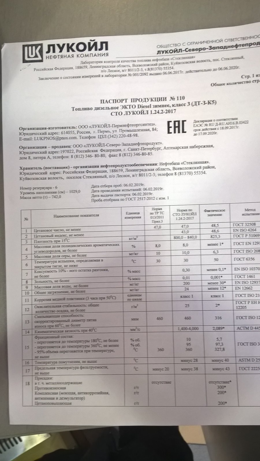

Лукойл на магистральной части М2 в Тульской области
И ТНК с единственной федеральной сетевой заправки г. Железногорска Курской области.
На последней ДТ с Башнефти аж доехало, и так себе...
всем доброго вечера.
прокатился по близлежащим АЗС с вопросом посмотреть паспорт ДТ
Вот такие результаты

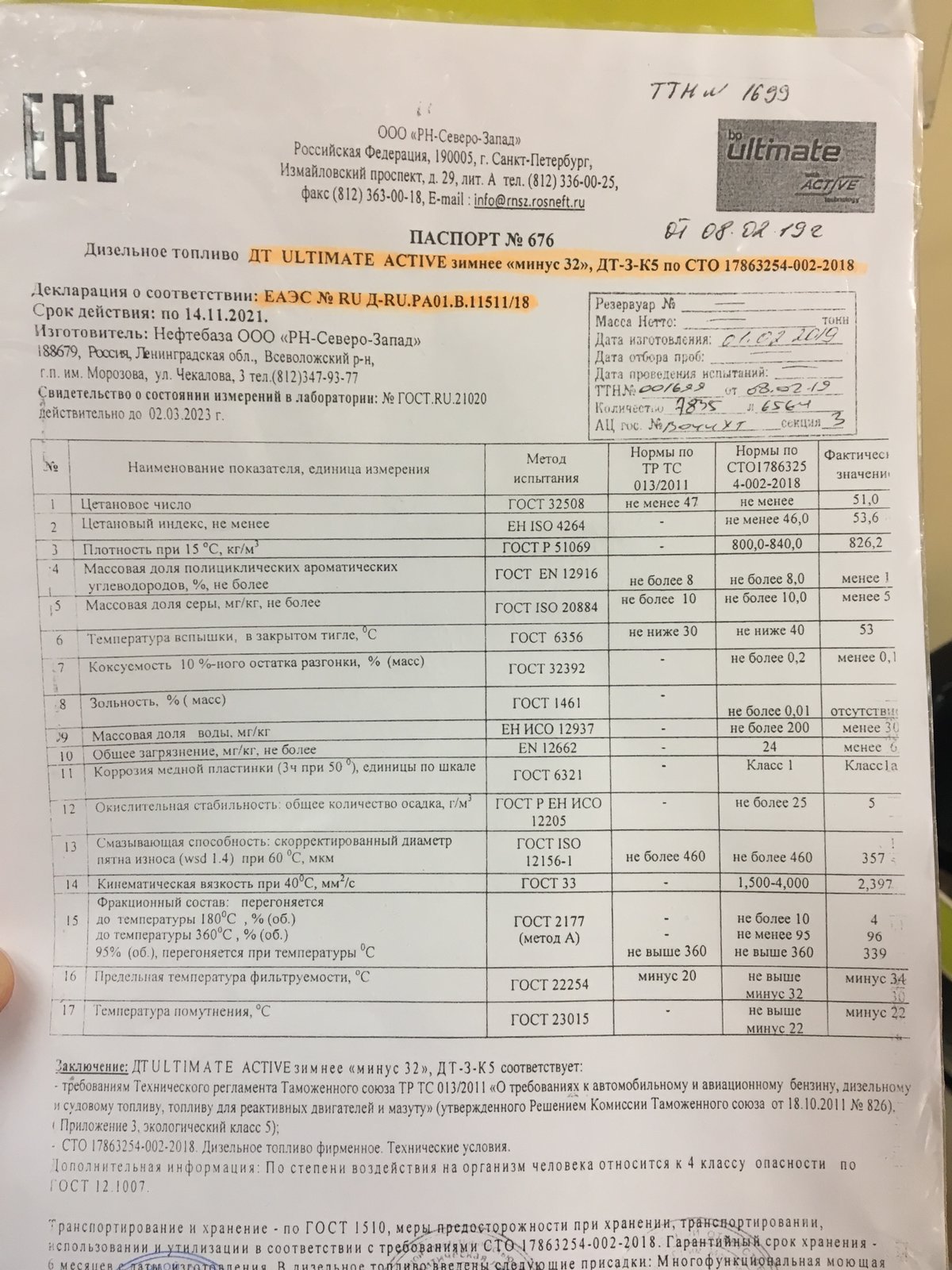

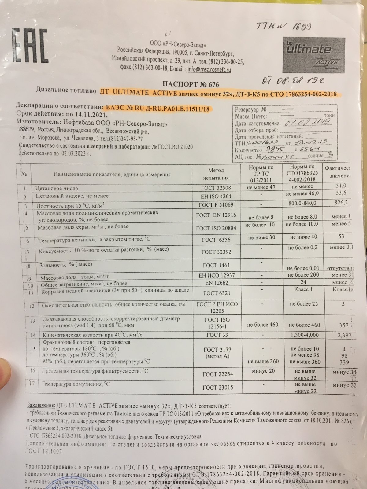

ВР на софийской
Роснефть на дунайском

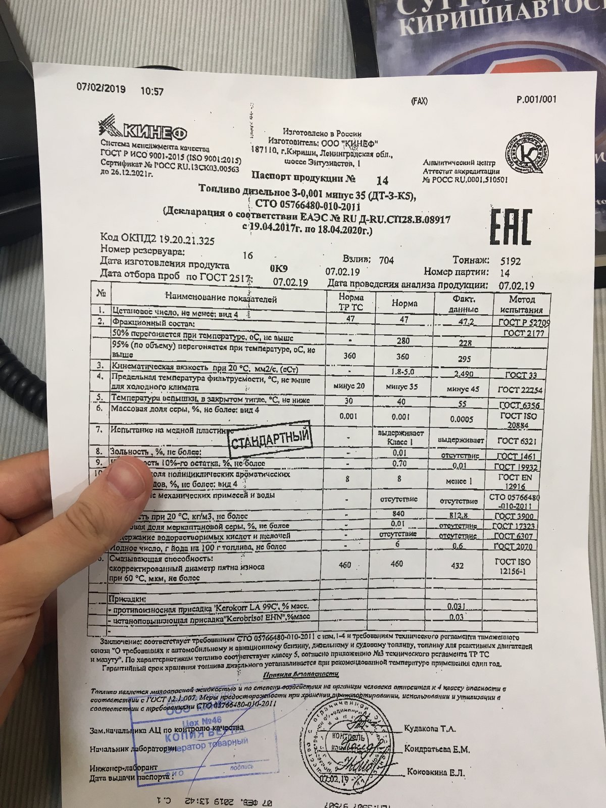

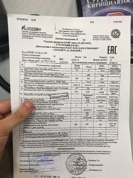

Кириши на софийском

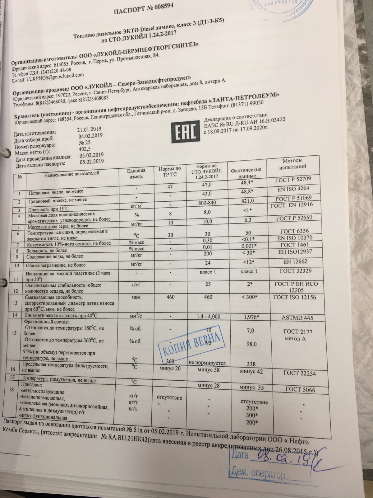

Лукойл на софийском
ГПН на Софийском
что думаете?
Изменено пользователем r1sh
Продублировал ниже, как теперь это убрать? :fool:
Вот отличная работа. Спасибо за отчёт. Добавлю сейчас свой паспорт Лукойл, сегодня заправился.
Ну что сказать, все молодцы на бумаге, особенно те, у кого смазывающая способность выше и кто указывает противоизносные и моющие присадки.
При этом :
У ГПН  сера почти на пределе стандарта,
У Киришей смазывающая способность так себе. Но у них хорошая присадка.
У Лукойла  и РН  цетановое число ниже, чем у других ,
Почему-то у Лукойла две пробы из разных резервуаров различаются по цифрам, хотя завод один. Присадка явно не названа, хотя обычно Keropur. Смазывающая - отлично.
BP- особо не к чему придраться, разве что температура помутнения, но для питерской "зимы" это не проблема.
Выбирал бы между BP и Лукойлом.
У меня сегодня выбора не было, залил Лук, при проезде по ЗСД заметил снижение среднего расхода примерно на 0.5 по БК, хотя до этого тоже был Лук.
В общем теперь пробуй разное и спрашивай у машины, что ей больше нравится. Я, пожалуй в следующие несколько раз на BP покатаюсь, сравню.
меня если честно смутило несколько моментов:
у ВР смазывающая всего 357
у Лукойла смазывающая <300
И при этом у всех лаборатории свои, т.е. у ВР лаборатория Роснефти, у Роснефти ПТК. Это нормально?)
У Газпромнефти плотность порадовала, на такой и расход должен быть минимальным и машинка должна пархать
