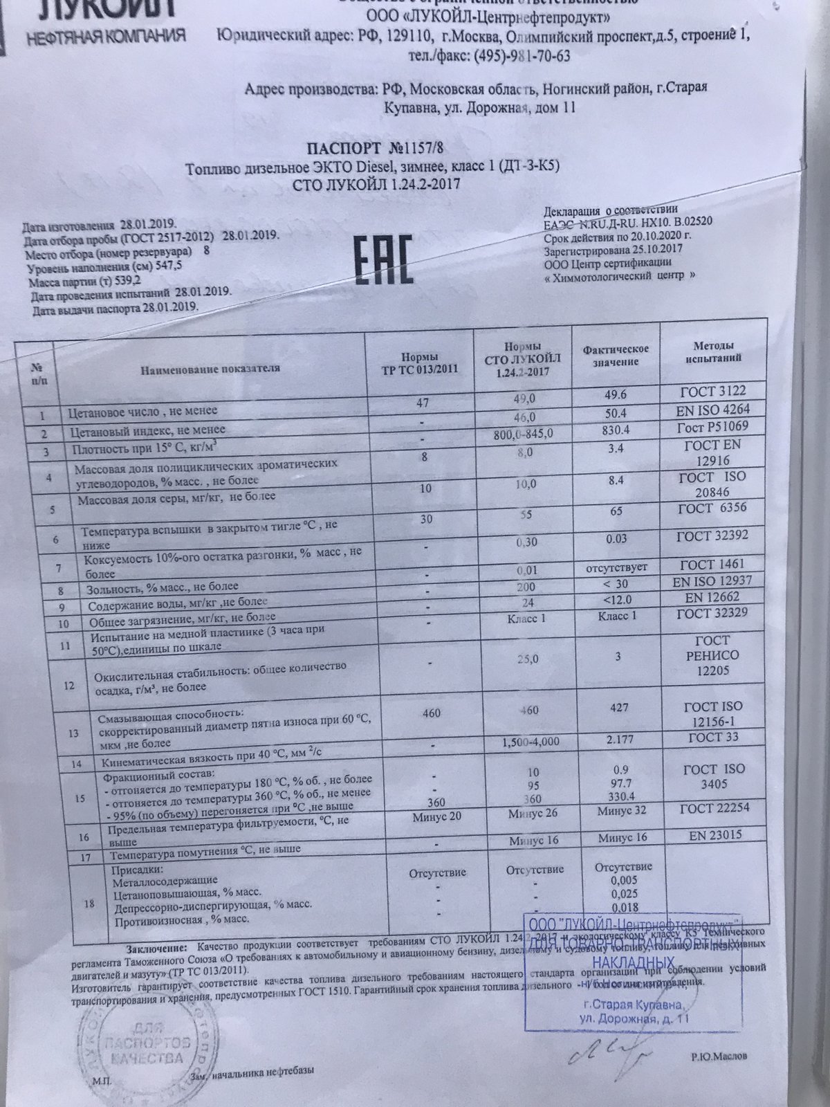

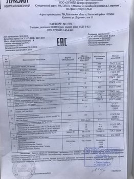

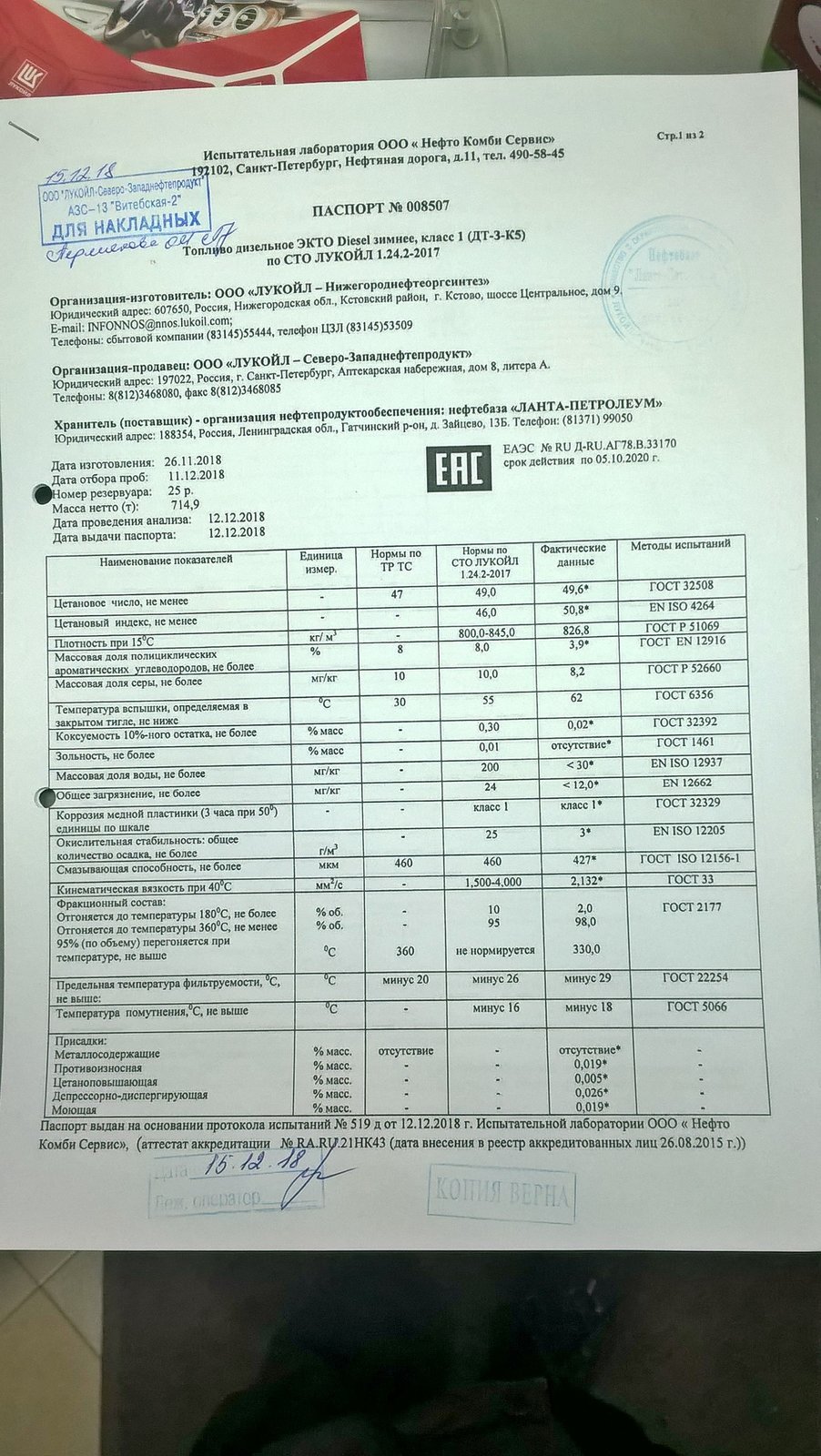

Как правильно выбрать, думаю так : сначала разобраться с цифрами, которые приводятся в паспорте на ДТ, это несложно, в  данной теме раньше всё написано. Потом поездить по заправкам, почитать паспорта и сравнить эти цифры.
Мой личный опыт невелик, я последние 12 лет заправляюсь ДТ  на Лукойле, пару раз в году на других АЗС. Никуда с Северо-Запада не езжу, кроме как в Финляндию и Норвегию. За проеханные 280 тыс.км. проблема с Лукойлом была однажды, лет 10 назад - в -35 двигатель на нём не завёлся. Топливная в порядке, фильтр меняю раз в 30-40 тыс, не сильно грязный..
Никого ни  к чему не призываю, но для себя выводы сделал.
Кстати в эту зиму Лукойл с 3-х своих разных заводов разное топливо в СПб поставляет (Ухта, Пермь и Кстово), цифры отличаются прилично. А  ближайшие ко мне АЗС  Лукойл не гнушаются даже ДТ Neste продавать, причём не их хвалёную Futura, а обычную перекупную солярку. Его не беру. У них тогда чужое ДТ называется не Экто, а Евро.
Я стараюсь лить с НПЗ в Ухте. Смазывающая способность лучше, ЦЧ чуть хуже. Зато  Кстово моющую присадку добавляют, тоже гуд. Несмотря на разные цифры,  отличий на ходу и по звуку мотора между ДТ с разных заводов я не чувствую. WP_20181221_16_30_33_Pro.thumb.jpg.0466bfc0af026f22792ccb3c19891b5f.jpg
