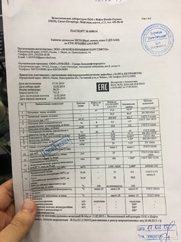

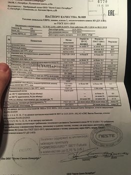

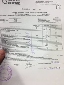

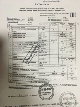

Всем снова добрый день.
В продолжении моего предыдущего сообщения с паспортами на ДТ в АЗС  Спб, я посетил еще несколько заправочных станций:
1.Лукойл на углу Дунайского и Московского шоссе. Снова смазывающие <300
2. ПТК на дунайском проспекте. Паспорт 1 в 1 как у Киришей, видимо ПТК закупается у них. Что у Киришей что у ПТК смазывающие свойства хорошие, но ЦЧ меньше чем у Танеко. С точки зрения того, что на ПТК у нас заправляются автобусы и скорые, логика как я понимаю в том, чтобы ехали неспеша но надёжно)
3. Neste на пулковском шоссе. Ценник кстати 49.7р
4. Татнефть на Гагарина возле ОБИ, два паспорта Танеко, в котором я не нашёл ни слова про смазывающие способности и обычное ДТ
5. И ГПН на углу Дунайского и Витебского, видимо уже демисезонное продают
После того как я откатал 1 бак на ГПН заправился снова в ВР. По ощущениям машина стала хуже ехать, появилось больше вибраций на хх на не прогретом моторе и какой-то толи треск толи чтото такое при резком разгоне тапок в пол, на ГПН такого не было, хотя лабораторный анализ у ВР лучше чем у ГПН.
А так я видимо буду зимой лить ПТК по талонам, дешевле всего получается 43р\ литр
