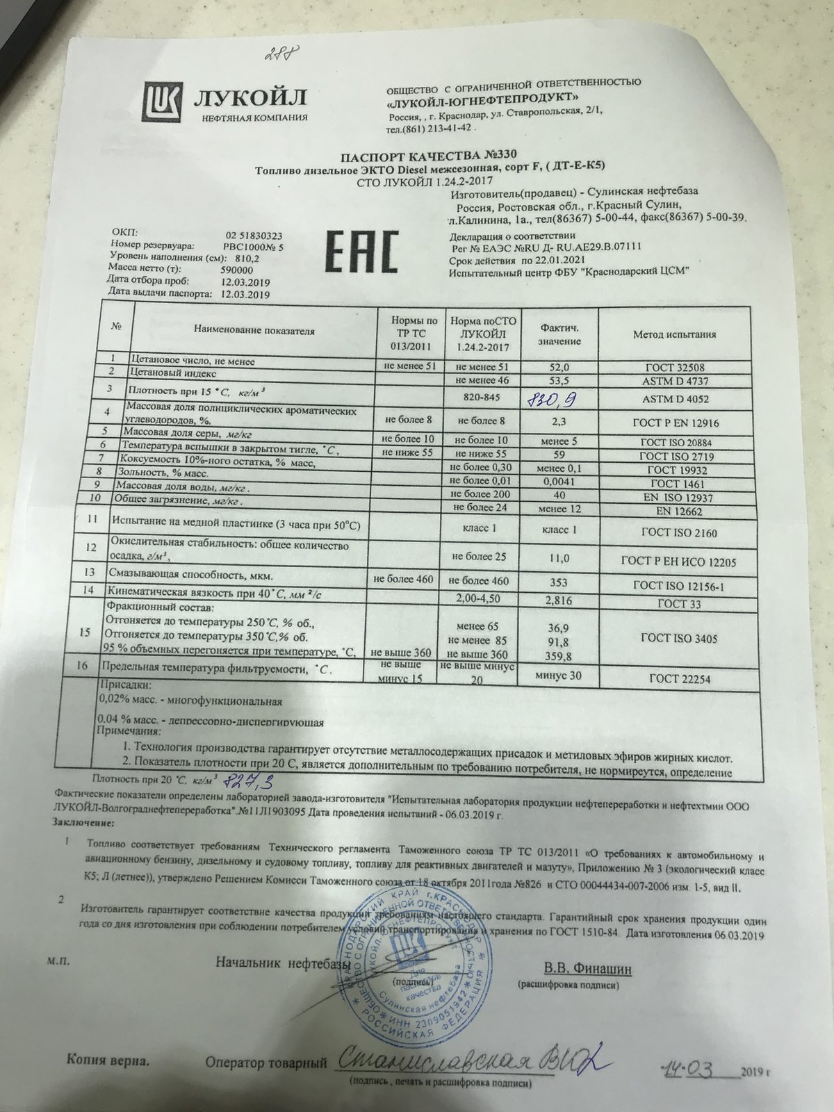

Ростов-на-Дону, заправка 14-03-2019, нормальный межсезонный ДТ, смазывающее уже гораздо лучше чем зимнего680FC0A2-3C70-4402-A2BB-4471F69974B4.thumb.jpeg.14e492ec71fddb259bd5ab9209d9fb9c.jpeg

12 часов назад, Alexandrrostov сказал:
Отличный межсезонный дизель. Плотность, цетановое , сера , смазывающая !!!!!

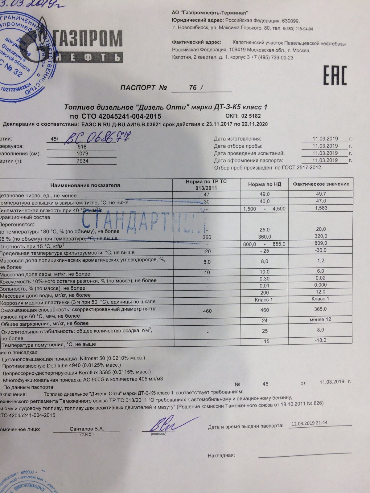

Недельная давность
1 минуту назад, buzz сказал:
Недельная давность
Плюс - минус тоже самое
