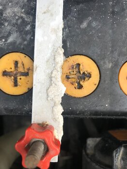

На фото видно что в прорези под отвёртку стоит вода. Её вытираешь, а завтра тряпка в труху. Планка крепления коррозирует очень быстро. Оригинальную стальную выкинул летом, так как красить уже не помогало, а эта из алюминия тоже долго продержалась.

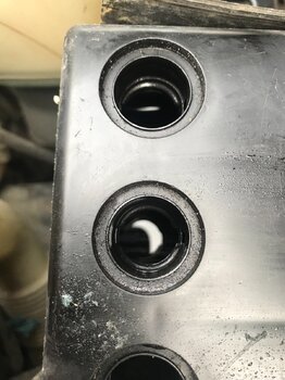

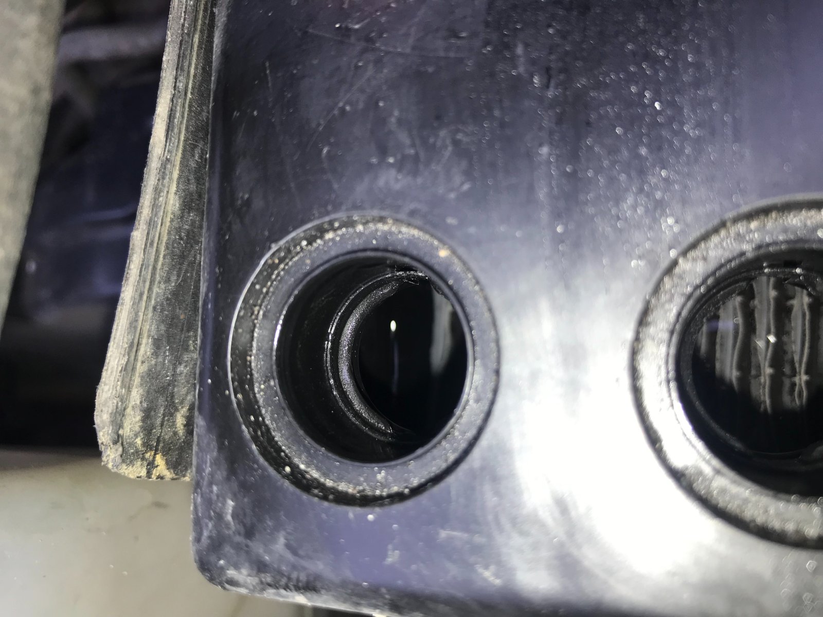

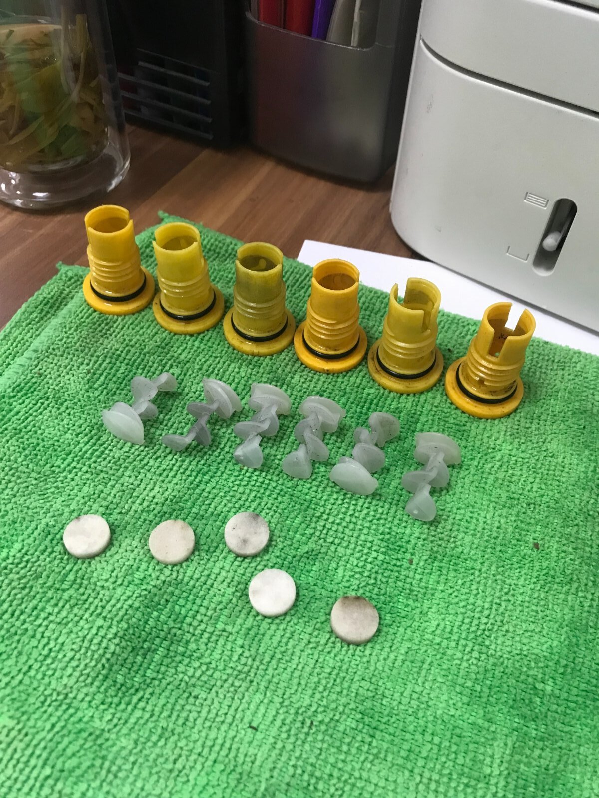

Выкрутил пробки, уровень везде одинаковый на 1 см выше пластин. Разобрал промыл и продул пробки. Посмотрим на долго ли этого хватит. Будет также мокнуть, заменю. Тут подумалось, может дело в пробках? Куплю и заменю. А их нет в автомагазинах, отдельные индивиды только на авито продают.

2 часа назад, Dgek сказал:
Какие ваши доказательства? Кокаинум! Для тех кто поймёт:)
Потеет не значит кипит. У меня так же вокруг глазка индикатора и то же на металл попадает-корродирует. Под крышечки пробок я резиновые колечки положил 3/4" они как будто для этого и созданы, потеть по пробкам перестало. А глазок вытащу при следующем ТО и посажу на герметик. Батарее 6 год крутит хорошо, менять смысла не вижу. 1см электролита над пластинами - не мало? В моем по паспорту не менее 1,5 см быть должно.
Изменено пользователем Perch
Колечки не помогут. Тем более они у него есть. Потеть будет все равно, тк нет лабиринтной крышки и есть дырки в пробках. И даже , если не кипит в банке, выхлоп все равно есть, с газами выходит и аэрозоль кислоты.

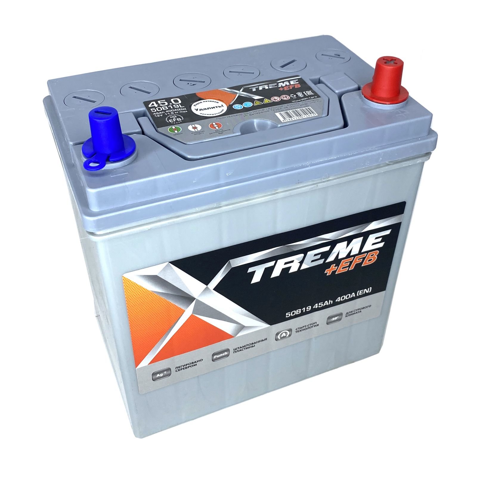

krufel Какой из этих выбрать? Какой лучше на Ваш взгляд?

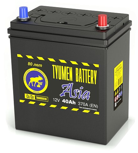

McFerkel у медведя тоже отверстия в пробках...,а хтрем тот же Алькор.
Изменено пользователем СЕРАФИМ
СЕРАФИМ прав, все это масло масляное.
Чем больше ёмкость за те же деньги, тем лучше.
Изменено пользователем krufel
20 часов назад, Dgek сказал:
Маркировка VL есть? Боковые вентиляционные отверстия?
На 100% не уверен, но похоже что это батарея без лабиринтной вентиляиции.
Т.е. через пробки.
Посему потение это его естественное состояние, значит живой.    :plakal7:
Изменено пользователем Buran
Лабиринтные пробки :shok:
Такой акб получается тока в подкапотку проветриваемую можно ставить.
16 минут назад, Buran сказал:
Т.е. через пробки.
Спасибо за пояснение. Боковых нет, всё верно 2 отверстия в пробке, через них и херачит. Летом больше, зимой меньше. Крутит бодро, жаль менять. Может уровень упадёт и меньше будет зимой брызгать. А пока надо покрасить площадку под поддоном и крепление, все ржавое. На будущее понял какие батарейки надо покупать.
21 минуту назад, prv21 сказал:
Он там и стоит и брызгает сцуко. Зиму отгоняю, а в лето брату отдам на УАЗ.
55 минут назад, Dgek сказал:
У варты и бош с лабиринтной верхней крышкой грузовых, тоже потеют если нарушить заводские пробки, с завода они заклеены сверху пленкой. Тюменские тоже не потеют пока туда не залезешь. Помажь резинки силиконом, будет получше.
