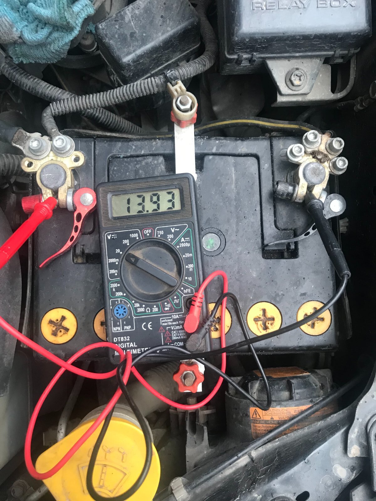

Аккуму 3,5 года, Казахский Барс Са/Са. Может он устал, а может не подходит? На холодную после 2-3 дней простоя выдаёт 12,4 вольта, поездив и работающем двигателе 13,9 вольта. Что можно сделать с этим аккумулятором? Если ничего, то на что заменить? Размер 65(75)D23L 230х173х222. Благодарен любым советам. Задолбали потёки вокруг, появившаяся ржавчина на площадке установки.

13,93В это на ХХ, а сколько при езде/активной езде, или хотя бы на ХХ при 2500 об/мин. ?
Так то даже при 14,4В не должен кипеть.

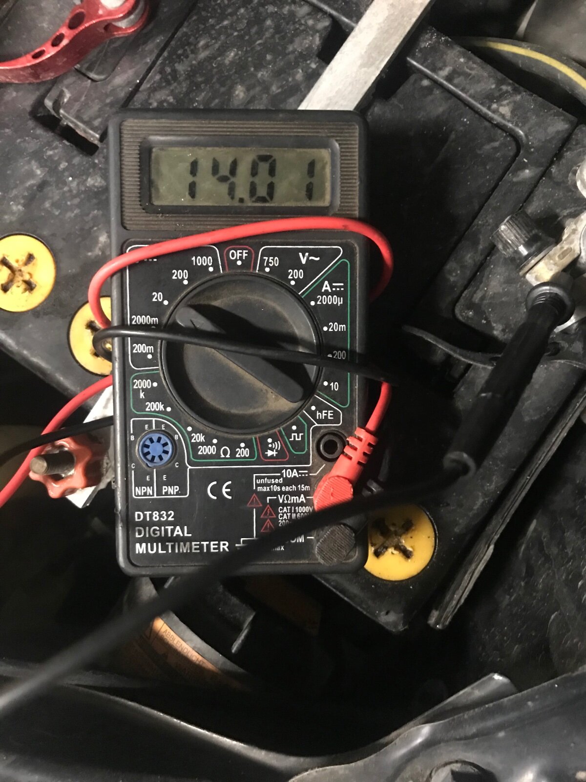

Обороты 3000, 14,01 вольта
