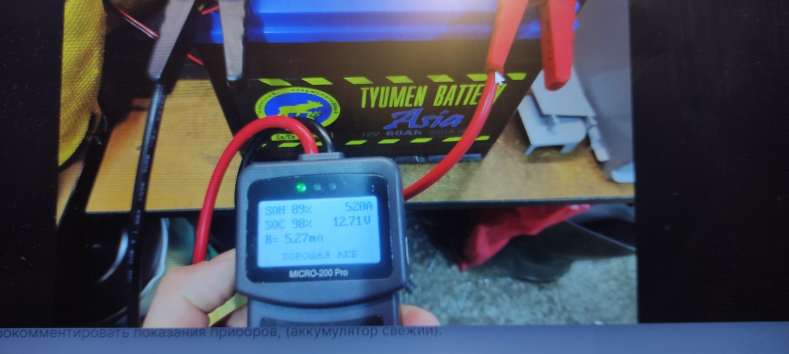

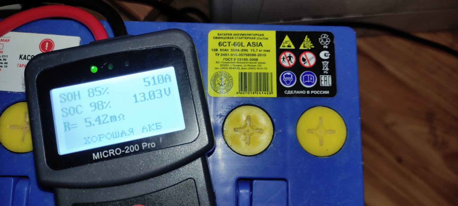

Мой свитч заявленных токов не показал:
https://www.oil-club.ru/forum/topic/33-akkumulyatory-obschaya/page/581/?tab=comments#comment-2469972
2 часа назад, advert2 сказал:
Внимание и обслуживание дали такой срок работы
Постепенно прихожу ко мнению, что лучший АКБ - регулярно обслуживаемый, независимо от марки, моя азиатская тюмень (резервная), купленная в мае 21 г., не показавшая этикеточных токов, по прошествии 2 лет показывает почти те же параметры, что и после покупки.
