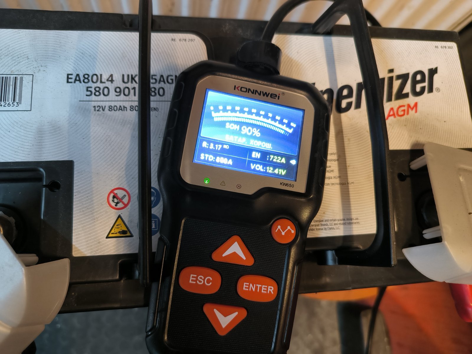

Другу приобрел в начале 22 АКБ Агм Энерджайзер(клон Варты) 11-2021 производства. Простояла до сегодняшнего дня в холодном гараже все это время. У друга джип гранд чероки (клон мерса МЛ) стоит родная 2013, до сих пор ездит. Тогда побоялся, что сдохнет, а цены скакнут. Сегодня померил без заряда:
