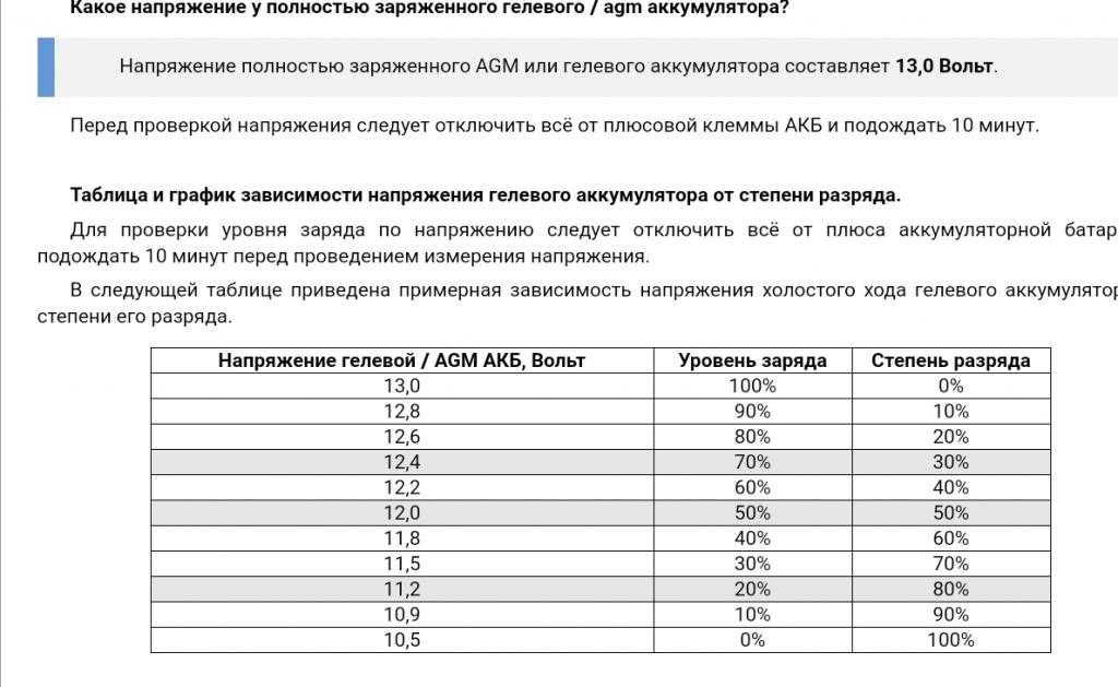

Взял Atlas agm производство июль 23, надо ли его подзарядить перед установкой? Напряжение 12.58 при покупке.

4 часа назад, EmptySpb сказал:
Если ездиите каждый день, то необязательно.
