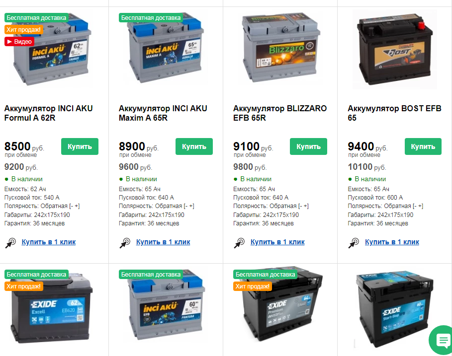

 Вам вроде бы обычный L2 типоразмер подходит, ассортимент конечно не такой богатый как до всего этого, но выбрать есть из чего, вы же во второй столице. На L2 цены меньше поднялись чем на азиатские размеры Dxx.
 Касаемо чего брать не буду оригинальным и как всегда пишу одно и то же - корейца или турка. Не понимаю зачем вам АГМ, вы в цивилизации живете не в Тайге и в ралли не участвуюте. L2 есть  65-70, думаю достаточно. Пускового с избытком, по емкости гнаться за 70 смысл есть, но он и заряжается дольше и разбаланс может быть сильнее. Имхо честой 65ки хватит, можно и без ЕФБ если нормальный SMF импортный. А ресурс как эксплуатировать/обслуживать будете в т.ч. диагностика обвязки (проводка).

У нас тут нет любимых тобой и продвигаемых близарро и инджи. )
Давай завози уже, соскучились...
Какой Л2? Его штатная ефб 69 Л3 весит более 18кг, это как стандартная 80-ка.
