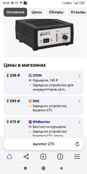

К нему нужно или зарядное соответствующее, которое выше 16 Вольт может давать напряжение, но и с ним надо попрыгать. Или от лабораторного блока питания заряжать с такими же танцами. Обычный автомат его не зарядит.
Что тут прыгать то))
1.Щелкнул режим 15в.
2.Крутанул примерно в 5а
3.Дождался примерно 0а
4.Щелкнул режим 19в
5.Крутанул примерно в 2а
6.Подождал часа 3
7.Выдернул из розетки

Ну и сколько Вы прыгали, чтобы прийти к этому алгоритму? :)  И плотность какова после этого, есть сомнения, что за 3 часа она поднимется, но сам не пробовал такой алгоритм.

Да просто прочитал либо у АКОМа, либо здесь,либо на Эл транспорте,попробовал и получилось.плотность разная,но многим это лучше не знать  вовсе,достаточно соблюдать инструкцию от производителя.
