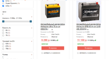

Ребят, стоит выбор среди этих двух акб, какой посоветуйте, и стоит ли переплата за EFB (сторт-стопа у меня в авто нет)?
 Недоверие есть к линейке Ултра. Или по другому выражаясь не понимание.
Ток заявлен выше ЕФБ при одинаковой емкости! Погоня за током просто так не дается. Эти улчшения не понятно как не механической и коррозионной стойкости повлияют.
Заявлены непонятные улучшения Карбон плюс и якобы тонкие решетки - больше маркетинга чем по существу. Кмк лучше обычные линейки SMF/SD/EFB - там все понятно панч есть, уже гуд. Показатели норм не облегченыне, завод норм (АтласBX).
В D23 размере 90 -ик по японской емкости редкий зверь. Тут надо брать что есть. Хотя я уверен тебе и 80-85 D23 хватит. Не дизель же.

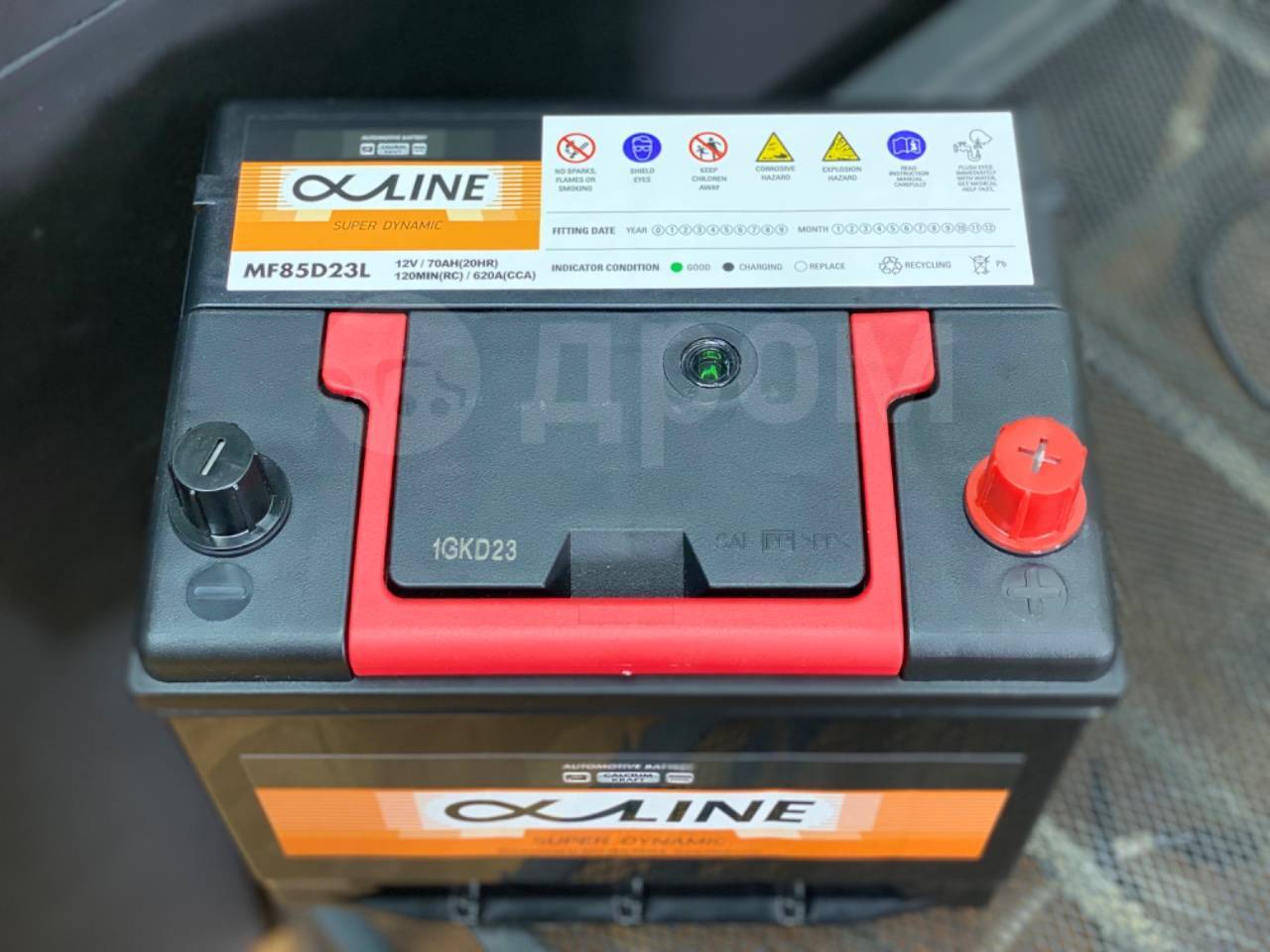

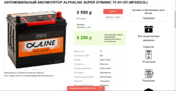

Этот например?
41 минуту назад, Watson™ сказал:
Этот например?
Это картинка заводского Рокета из Спортажа 3
SMF от Себанга. С какой стати они написали 80 по 20 часовому методу сомневаюсь.  Если бы это был 95Азиятской методе, то возможно поверил бы.
alphaline mf85d23l
Учти по по европейской методике разряда это 70 ка, т.е.  Пускойвой заявлен 620 cca чуть меньше заводского но если это честный не натянутый, то хорошо. Повода для сомонения у меня нет.
