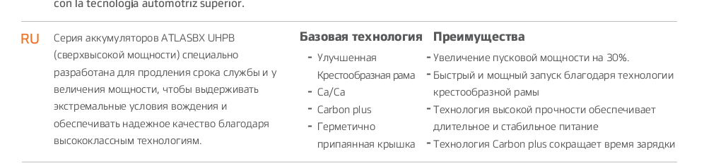

У Атласа-Ханкука 4 линейки - AGM, EFB, SMF, UHPB( в Альфалайн также ULTRA).
Пластины не тоньше, а их больше, если говорить не о эфемерной SD, а о UHPB.

В третих в видео пояснение русским языком что пластины "тоньше чем обычно" - это даст профит для пускового тока и скорости заряда, но по ресурсу...это зависит от легирования и намазки, но тонкие априори менее ресурсные.

Вот не ленивый ты наш с сайта Атласа, ни одного слова про одинаковую толщину с SMF. Только эфемерный КарбонПлюс. Польза которого в контексте ресурса не заявлена и не очевидна.
