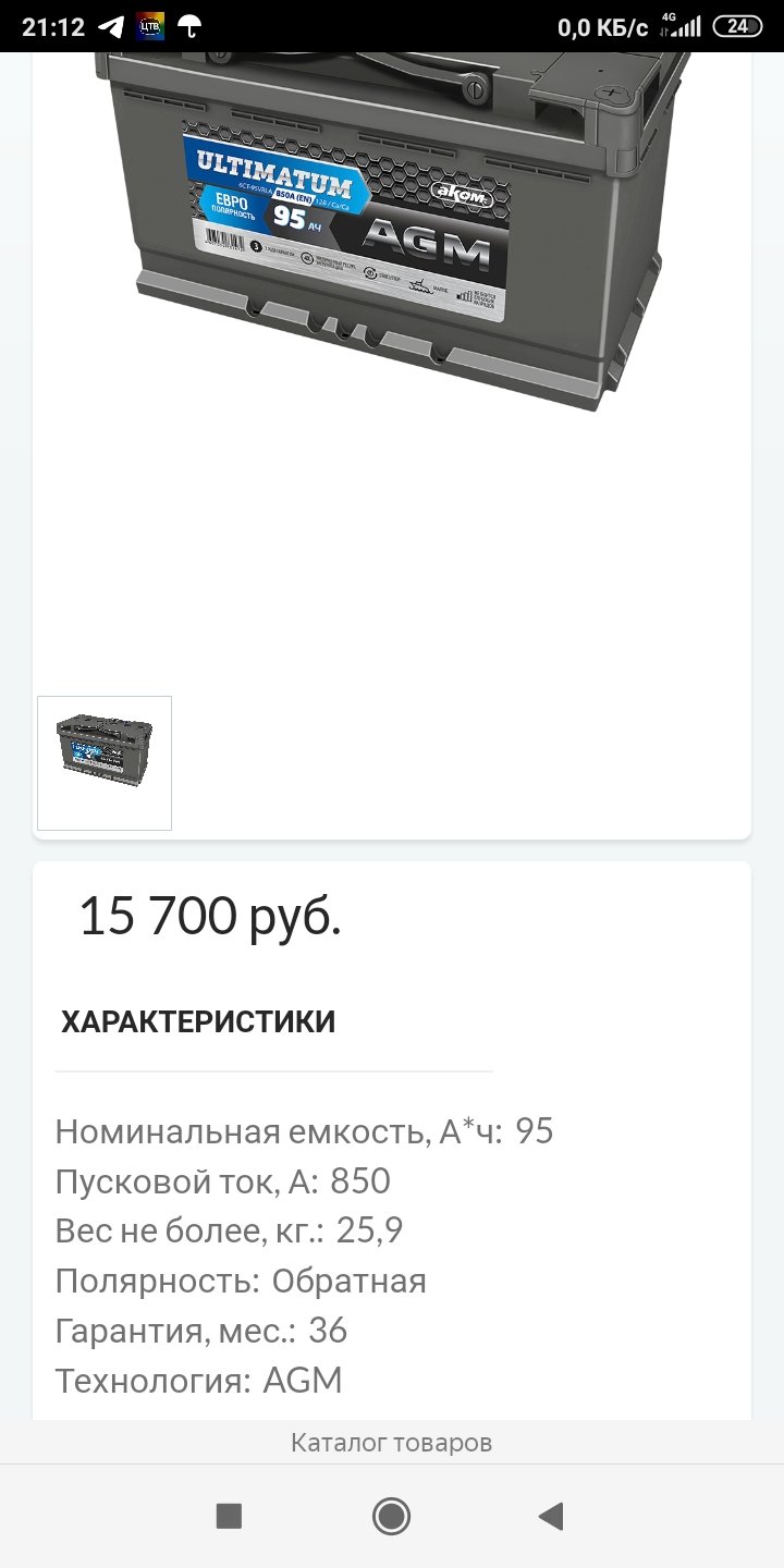

krufel ага,увиделДаже Аком пишет 850,надеюсь что честно!!Пол цены это тоже не дёшево,для меня:unknown:но я далеко не столичный житель..
