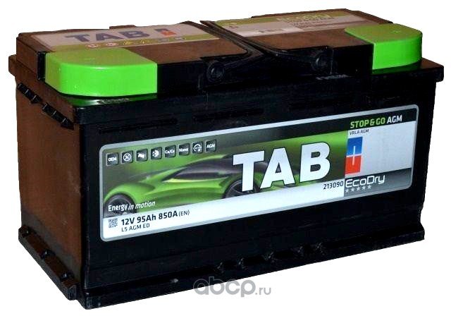

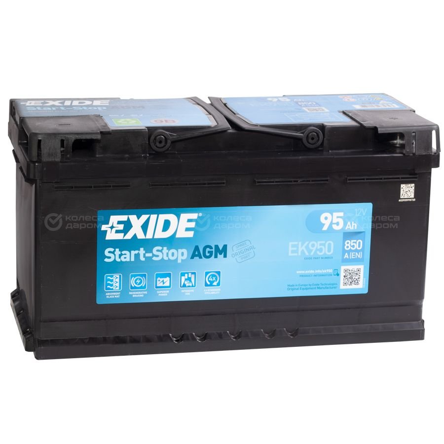

К следующей зиме похоже на всякий случай надо будет прикупить(на Мурзике АКБ более ленив чем на Бэхе). Смотрю на эти, какой предпочтительней, мне больше "гармонирует" ТАБ, не ?
RS родной Варте будет уже 5-ть лет...
Ооох и дорогущеее это гармонирование)))
Эти бренды одинаковые, исходя из собственного опыта эксплуатации и отзывам коллег, знакомых у которых парки не из одной машины- мутла, топла- будет на голову выше. Странный выбор любителя топа, есть же - бош, варта, молл, оптима. Только не надо.................. я просто высказал свое мнение по твоему вопросу.
Изменено пользователем hik
12 часов назад, Aleksszlat сказал:
Если речь именно про агм, то надо смотреть на производные варты и если таб агм - это варта, то лучшее таб, хотя тут надо просто смотреть какой доступнее и свежее среди них, те если будет edcon или топла свежее - лучше их взять. Ну и перед покупкой агм надо посмотреть как ведет себя напряжение на машине когда батарея уже почти заряжена (по идее не должно быть выше 14-ти вольт). У меня на машине так и ведет себя те после пуска если батарея заряжена, то опускается до 13,7-14,2 вольта. У меня машина старая и в те времена кальциевые акб тока появлялись. В идеале вообще лучше AGM на зиму, а на лето обычный акб.
