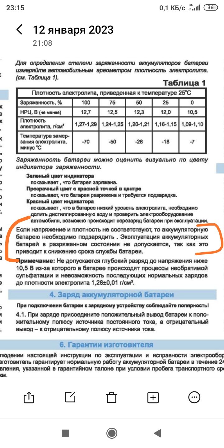

Ведрослав да я не против Акома( недавно написано было))),тут ведь как..;чем больше току ты купил ,тем больше ожидаешь,а току то всовываешь ,как в НЕухаживаемый..и н фига народ не хочет понимать,что..IMG_20230204_231538.thumb.jpg.1864331aaef98948a18a1b284a17cdf9.jpg

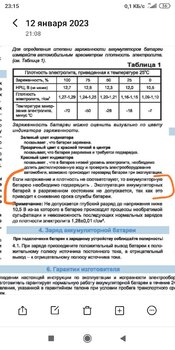

52 минуты назад, СЕРАФИМ сказал:
а примечание под отмеченным красным по мне так поинтереснее отмеченного...
