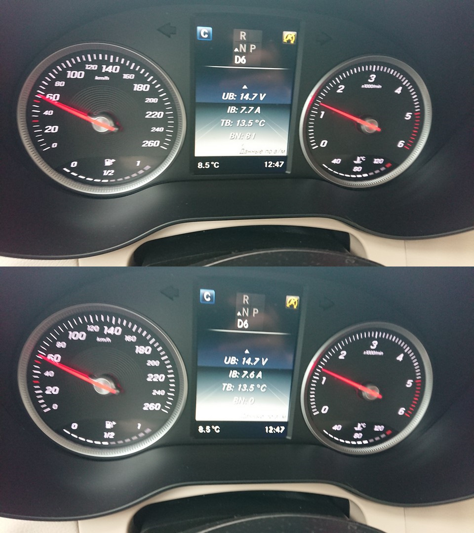

OEM MB A0019828208 (Varta) AGM Statr/Stop перестал заряжаться, не боле 12.2В

Не заряжается выше 12.2V практически перестал срабатывать старт-стоп.
Высадил короткими поездками за весь период эксплуатации и несколько раз "сажал" музыкой до критической отметки (смс оповещение).
Если есть варианты оживить его, буду только рад.
Но зарядка с АГМ режимом так же заряжает на 100%, по факту сервисное меню 12.1/12.2V

2 часа назад, Rugdash сказал:
А как вы поняли что она не заряжается выше 12,2? Машина дает до 15 вольт и если бы она не заряжалась выше 12.2 вольт, то батарея бы уже вспухла от перегрева..
Если вы в Москве, то могу попробовать понять что с ней, я в Балашихе живу..
11 минут назад, prv21 сказал:
Вхожу в сервисное меню (фото с просторов).
 UB – напряжение на батарее, IB-ток через батарею, TB— температура батареи, BN – неизвестный
У меня:
UB - 14.8(9) Заведенный мотор / UB - 12.2(1)V Заглушенный мотор
 IB -  при старте падает до 1-<0,9A / IB Заглушенный мотор -11.1A
Температура +3 +7 градусов , смотря сколько проехал.
Поездки этой по 5-10км общей длительностью около часа, три раза в неделю. Авто в 6-ти этажном бетонном паркинге, плохой прием связи.Еще подключен в авто GPS и Mercedes Connect (функции дистанционного управления).Как вариант высаживает из-за плохого сигнала, на предыдущей машине в этом же гараже цезарь сажал, но тут без колхоза, все штатное.
Может быть такое, что сама электроника в зимний период ограничивает заряд акб?
3 минуты назад, Rugdash сказал:
В зимний период особо ограничивать заряд на требуется - батарея и так берет заряд хуже чем летом. Хотя это скорее всего нюансы конкретных авто и их контроллеров АКБ. Если есть контроллер заряда акб (а в современных премиальных немцах он точно есть), то он точно регулирует заряд. Какой там алгоритм - я не знаю.
