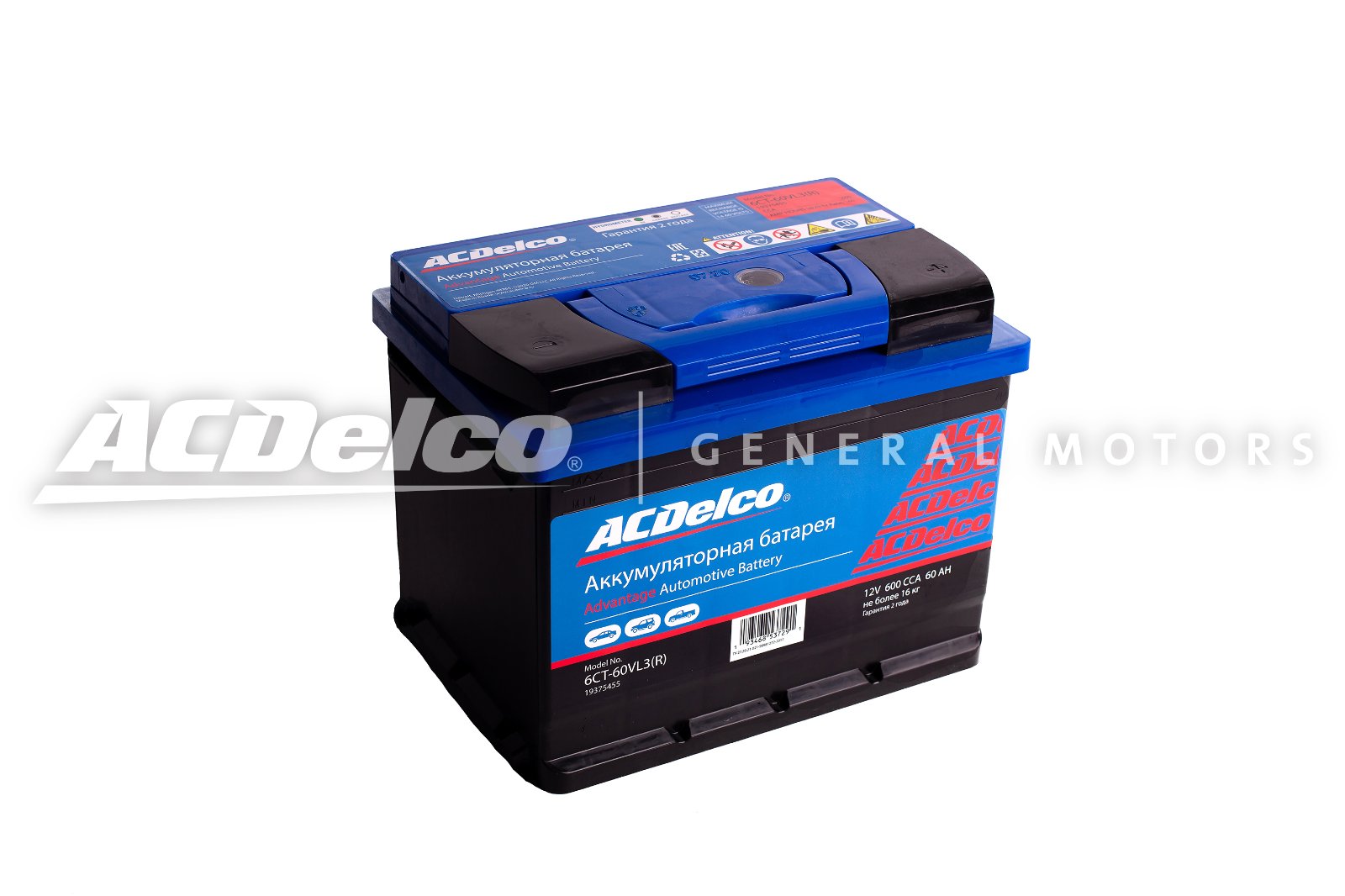

Всем привет. Кто что знает за акб AcDelco, кто производитель, где делают? В автодоке за 60ку в евро корпусе и при том ефб просят 6680.По информации у них пишут что производят в США импортёр GM но что то сомневаюсь, уж дёшево как то.
Его многие делают по заказу ГМ, в тч варта. Киньте фото, попробуем определить.
13 часов назад, Lord84 сказал:
Актех их сейчас делает в РФ. Там по ручке актеховской сразу видно.
Изменено пользователем Maximuss
48 минут назад, Maximuss сказал:
Теперь понятно почему он такой не дорогой, опять автодок не достоверную инфо выдаёт. Как считаете хороший можно брать?
7 минут назад, Lord84 сказал:
Готовы были брать актех ? Будет не худший вариант от этого производителя (есть контроль от заказчика).
32 минуты назад, Lord84 сказал:
За 6600 можно тот-же декус или аком ефб взять.
6700 за актех - сомнительно как-то.
А что неужели это первый отечественный АКБ без пробок? Или они там есть?
Они под наклейкой
58 минут назад, krufel сказал:
Они под наклейкой
Тогда это точно не американский АКБ, там наверное от этого анахронизма давно ушли.
