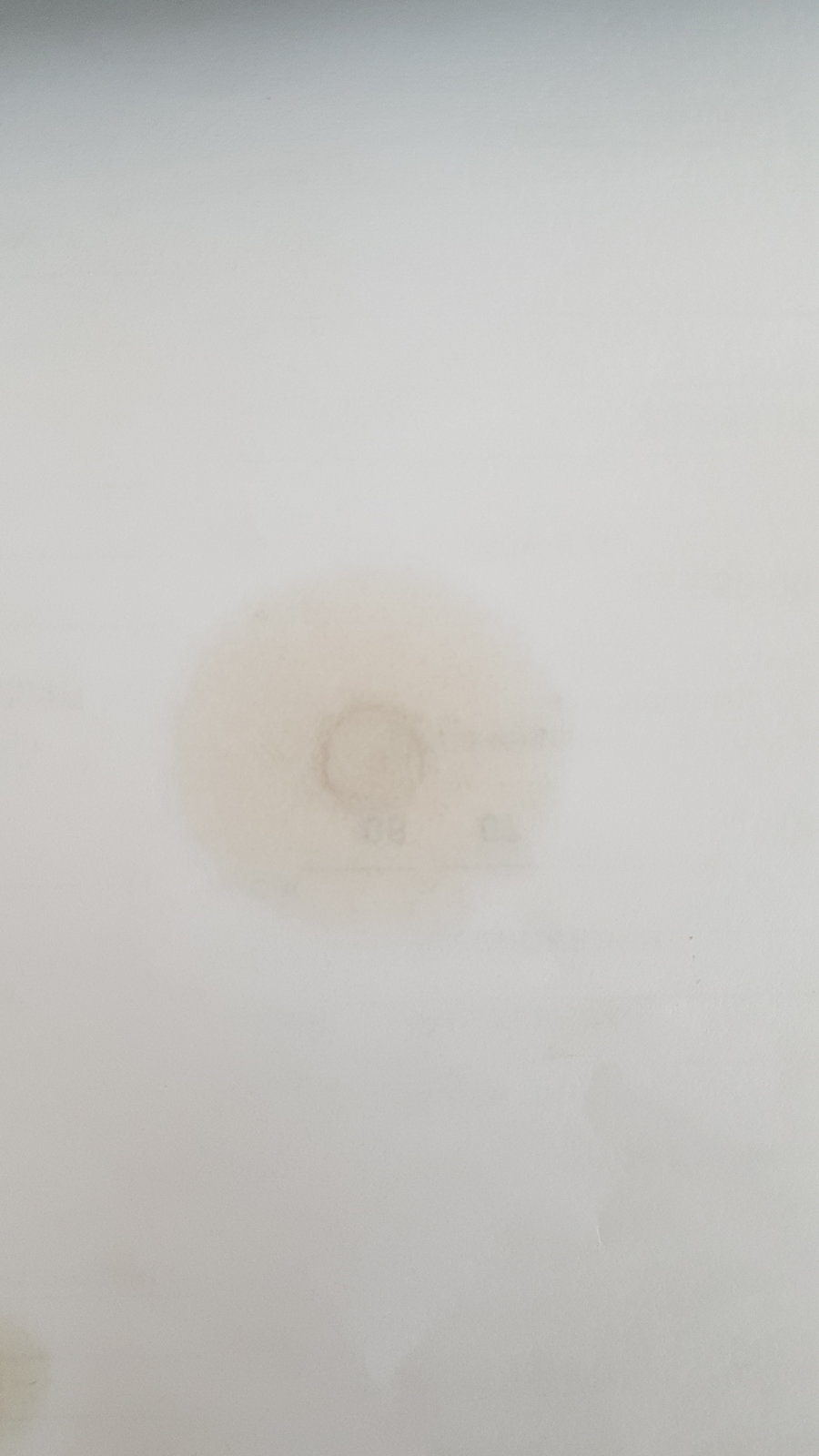

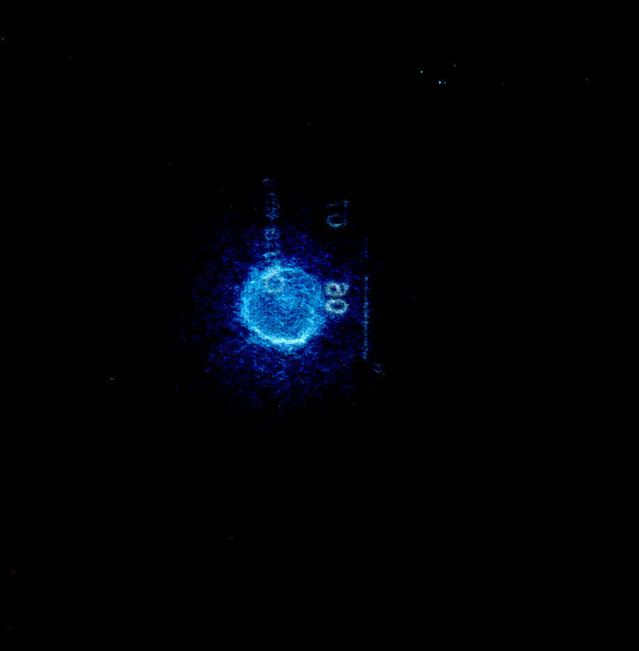

залил промывку в 1kr-fe в почти свежий лучок люкс 5в30, откатал положенные 200км, сделал капельную пробу, на вид свежее, откатал ещё 228км))
машина используется в максимально жёстких условиях, супруга с утра едет на работу по пробкам (примерно 7км), вечером возвращается, так что моточасы тут далеко не трассовые.
сделал капельку. на мой взгляд масло всё ещё свежее))
итого на масле откатал 1172км из них 428км с вышеописанной промывкой.
наверняка можно было кататься и дальше, но руки чесались залить наконец Shell 0W20, промыл после промывки волга-ойлом и залил свежачок.
выше в теме, капелька, после применения промывки, выглядит как-будто её разорвало в клочья, у себя ничего подобного не отметил, равно каких-либо изменений в работе двигателя.
в маслозаливную горловину  видно фазик, он как был в золотистых отложениях(которые, впрочем, поддаются и легко очистке тряпочкой) так и остался.
