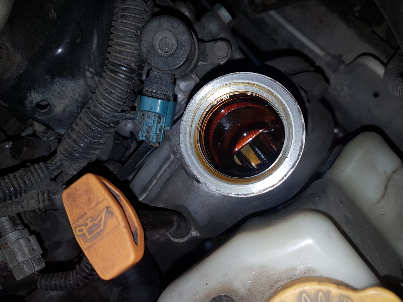

Залил такую. Проехал 190 км в городском режиме. Катал 6 дней. Нашел фото годичной давности и сравнил с текущим состоянием.
