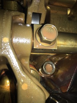

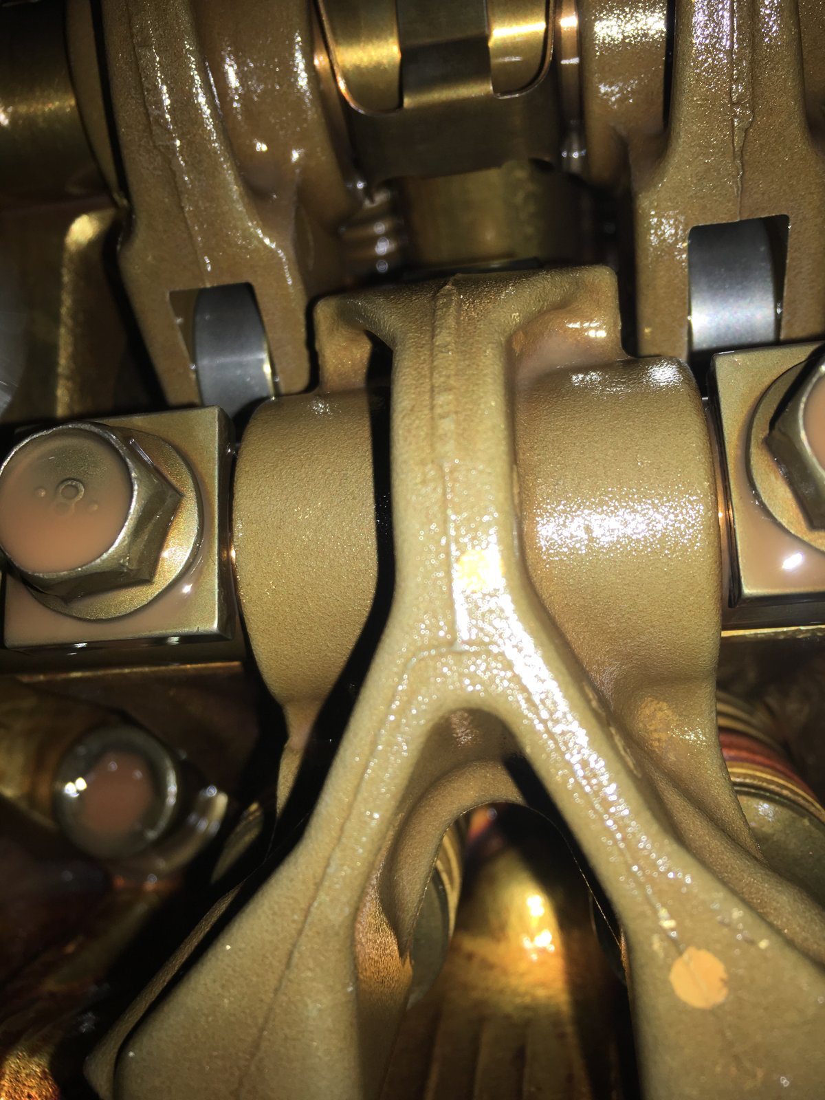

Доброго дня! Сейчас пользую эту промывку каждую вторую замену (пока отмывал двс лил каждый раз). Масло в двс LL special Tec ll 5x30, + ceratec замена через 7,5 тк. Перед заменой промывка 5-10 минуткой для разжижения старого масла и более полного слива. Паджеро 4, 6G72, 2011гв. Вчера поменял масло на пробеге 202500км.
 На последнем фото на стенках видны остатки последствий гарантийного обслуживания в рольфе....
Фото на телефон через горловину. Мягкую промывку заливаю в расчете на её эффект щадящей - послойной очистки системы смазки гидрокомпенсаторов и каналов малого диаметра. Считаю нормальные  5-10 минутки минутки разжижают масло и гуано фиксируют во взвеси для слива, но моют не сильно. «Ударные» быстрые промывки могут отмыть лучше, но забьют тонкие маслоканалы. Всё ИМХО!!! Но результаты см на фото:51C61912-80C6-4870-877E-10EAEA26E9EE.jpeg

Voltmeter , а почему жижа на болтах такая мутная-непрозрачная? Это с промывкой уже?
Reins24 , почему-то подумал про Кератек.
Перечитал внимательней. Точно! :Laie_60B:

7 часов назад, Reins24 сказал:
 На этих фото свежее масло с новой дозой кератека.
 Перед этой сменой масла катал эту долгую промывку не как обычно до этого одним разом 200км, а три дня по городу примерно по 50 км. По окончании дня, ради интереса, смотрел будут ли заметные изменения хотяб по цвету. Масло с увеличением пробега на промывке стабильно темнеет.
 После промывки 10 мин. перед самой заменой сливается масло которое уже совсем не масло. По текучести как вода и цвет чёрный от слова совсем чёрный.
 Думаю это и является подтверждением полезности систематических промывок. И замечу в моем случае используется масло с высоким щелочным и оно само по себе моет очень не плохо и существенных перепробегов последние 100тк на машине нет.

10 часов назад, konung сказал:
подумал про Кератек
9 часов назад, Voltmeter сказал:
Хм. Ни разу с кератеком не сталкивался, не думал, что от него масло такое мутное может стать:unknw:.
8 часов назад, Reins24 сказал:
