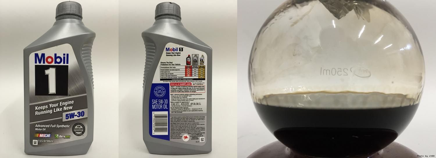

Довелось потестировать американский Mobil 1. Результат удивил.

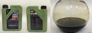

Видны мелкодисперсные частицы. Предположительно дисульфида молибдена или трех ядерный молибден:
Как думаете, размер частицы менее 2 микрон?
Изменено пользователем c400
это просто сажа, дисульфида молибдена там нет. А органический молибден ты так не увидишь. Масло сгорело - вот тебе и сажа.
Все масла с молибденом после перегрева выдают похожую картину. В отличие от масел без молибдена.
получается американский Мобил все же отличается?
В Molygen NG еще и фольфрам в таком-же виде как и молибден.
Молибден  как катализатор окисления, возможно с этим связано.
