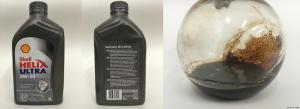

Shell Helix Ultra 0w-30 (PurePlus):
Статус отвара: полимеризация
Спецификации и допуски: API SL/CF; ACEA A3/B3, A3/B4; VW 502.00/505.00; MB 229.5, 226.5; Renault RN0700, RN0710.
Shell Helix Ultra 0w-30 ECT C2/C3 (PurePlus):
Спецификации и допуски: ACEA C2/C3; API SN; VW 504.00/507.00; MB-Approval 229.52, 229.51, 229.31; Fiat 9.55535-GS1, 9.55535-DS1 (соответствует требованиям); Porsche C30

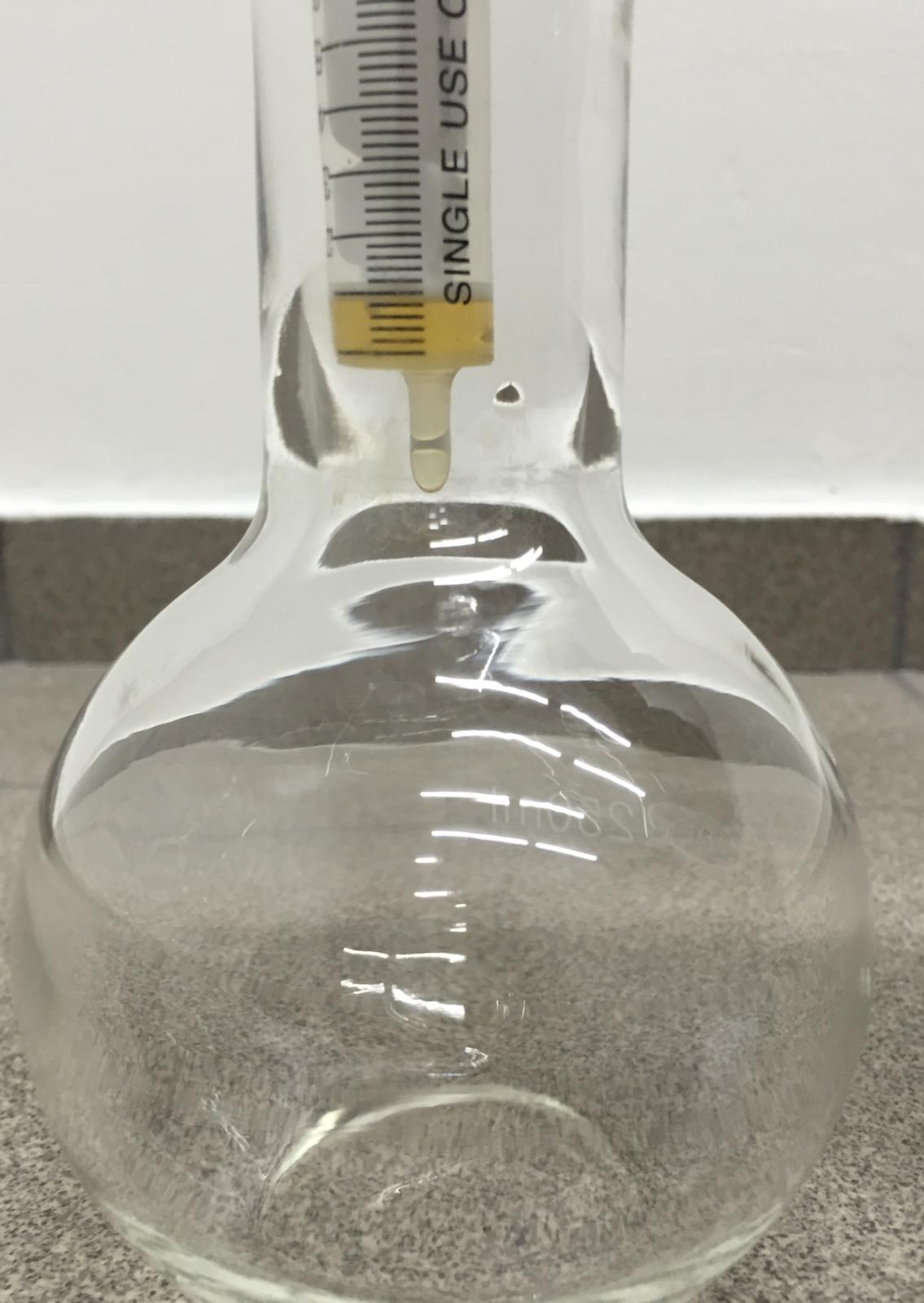

Сегодня провел новый тест.
Температура окружающей среды: +7
Объем сравниваемых масел: 1 мл
Средства для отбора проб: стерильный шприц для каждого образца свой
Температура колбонагревателя перед началом каждого эксперимента: 470 градусов
Состояние колбы: открытая
Время до окончания эксперимента для каждого образца: 7 минут 0 секунд
На фото слева полимеризующееся масло (малозольное). На фото ссправа неполимеризующееся масло (полнозольное). Фото с разных ракурсов.
Из личных наблюдений: в колбе, где было залито малозольное-полимеризующееся масло ИМЕННО ЗОЛЫ действительно меньше в эпицентре горения.
Огромная просьба высказать свое мнение по вопросу того, какая колба грязнее.
Изменено пользователем c400
а по фото я не вижу разницы между левой колбой  (малозольник)  и правой колбой (полнозольник) - може на яву виднее?  :unknw:

@c400, по фото разницы не вижу, можно сделать вывод, что в малом объеме полимеризуются все масла?
