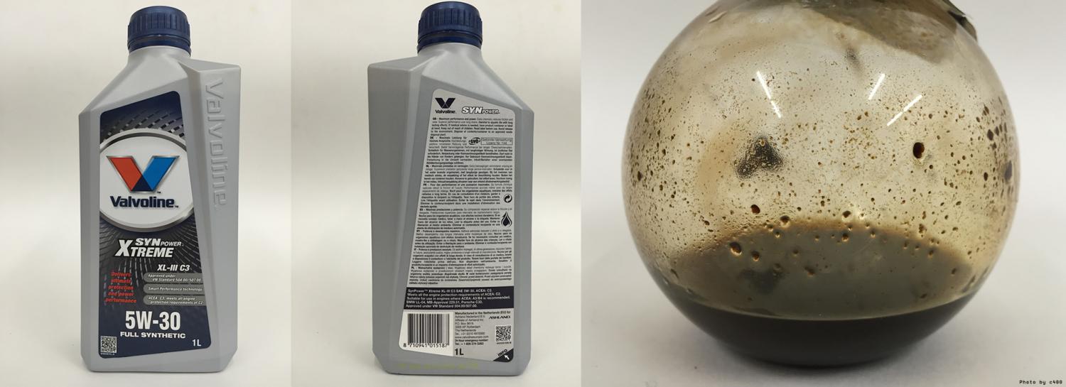

Valvoline Synpower Xtreme XL-III C3 5w-30:
Статус отвара: полимеризация, загущения.
Спецификации и допуски: ACEA C3; MB Approval 229.51; BMW LL-04; Porcshe C30; VW 504/507;

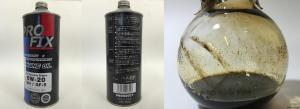

ProFix 0w-20:
Статус отвара: зола и загущения
Спецификации и допуски: API SN; ILSAC GF-5
