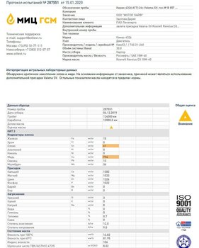

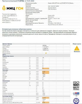

Испытания присадок Valena-SV на технике автопарка ПАО "Ленэнерго".
Хотелось проверить как покажет себя Valena-SV на технике Kamaz.
Применяемое масло: Rosneft Revolux D3 10W-40
Испытания проводились на одной и той же единице техники.
Анализ масла после регламентного ТО:
Анализ масла с присадкой на 20% увеличенном пробеге по ТО:
Результаты показали, что даже с 20% увеличенном пробеге по ТО, Valena-SV способствовала снижению элементов износа и стабилизировала свойства масла.
Интервал замены масла с присадкой Valena-SV можно было ещё больше увеличивать.
Изменено пользователем Motor Life
47 минут назад, Motor Life сказал:
:good2:
Да, я это заметил/понял ещё по своему анализу.
19 минут назад, АлексейА сказал:
Motor Life А олово от вашей присадки?
Здесь в таблице ответы на все твои вопросы
02.10.2020 в 15:32, АлексейА сказал:
Да. В отработках масел с Valena-SV медь и олово являются элементами присадки.
