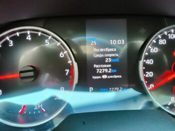

Mobil 1 ESP X2 0W-20 + ValenaSV отработка на Toyota RAV4(XA50) после 7279км

Чтож, возможно из хваленого Мобила можно было "выжать" и больше...
Износ такой же как и на прошлом QS - хотя нароботки здесь больше.
Добавился 1ppm свинца - но это "пыль" ;))))
Вспышка опять круто просела - видать сцит комбинированный впрыск.
Надо делать чистый анализ без ValenaSV.
Сейчас промывачный микс без валены(остатки QS UD 0W-20 0.7л + 2 л Lukoil Genesis(по-моему Special )C3 5W-30 + 1.3л Amsoil SS 0W-20(который ещё старый, где куча золы).

Эксплуатация от -40(было не долго в конце ноября) до +40(тоже давануло недолго в июне)
Link to post
Share on other sites
ВаленаСВ не дала TBN упасть ниже 4-3,5 за 316м.ч. по методу для дизельных ДВС или это опять Керопур :pardon:
