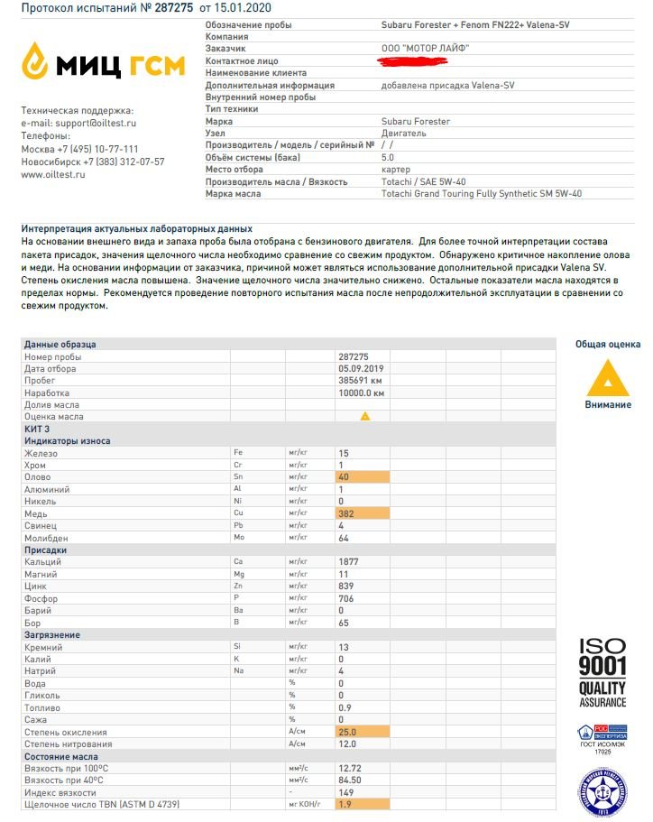

Масло: Totachi Grand Touring Fully Synthetic SN 5W-40 + Fenon FN222 + Valena-SV
Автомобиль: Subaru Forester 2.0 МТ 1998 года выпуска
Общий пробег на одометре: 385 691 км.
Пробег на масле: 10.000 км.
Доливки масла: нет.
Автозапуск: не использовался.
Предпусковые подогревы: не использовались.
Режим эксплуатации: 80% город - 20% трасса.
Объем заливаемого масла: 5 литров.
Отбор масла: через щуп.
* Потребитель изначально залил присадку Феном222 и не заметив особого эффекта, решил залить почти сразу присадку Valena-SV.
Получился вот такой результат:
989489143_SubaruForesterFenom222Valena-SV.thumb.JPG.29075f4bc273d71f4f9d026e82b87594.JPG
Ну что, впечатления двоякие:
1 По износным практически хорошо :good:
2 Масло полностью сдохло (и по щелочному и по вязкости)
Блин, как бы было хорошо повторить без  Fenon FN222  на том же пробеге !
