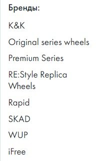

Ну а уж после того как их объединли то очевидно что кб и ниокр общий, т.е. сплавы (легирование), дизайн, лакокраска одних и те же технологов - просто две производственные площадки, ранее конкурирующие теперь общие, может было разделение на конвеирные поставки и розницу.
 Вообще у КК много торговых марок, по техническим особенностям они не афишируют - например одна и та же модель может быть и Rapid и K&K.
Отличия полагаю не принципиальны +- все одинаково, выбирай по дизайну - ну можно массу диска посмотреть J6,5 R16 у них могут быть разные по нагрузке и соотвественно массе диска. ~ 8,5 - 10,5 кг.  У тебя нагрузка стоковая наверно 615 кг, можешь посмотреть на своем диске когда будешь вылет смотреть эту маркировку тоже дулируют. Я в таком размере взял с нагрузкой 690 кг. они конечно тяжелее около 10 кг. - такие можно уже не только на Центру, но и на более тяжелый паркетник типа Спортаж, Х трейл.
Тут общее описание их торговых марок   https://skad.ru/brands/
